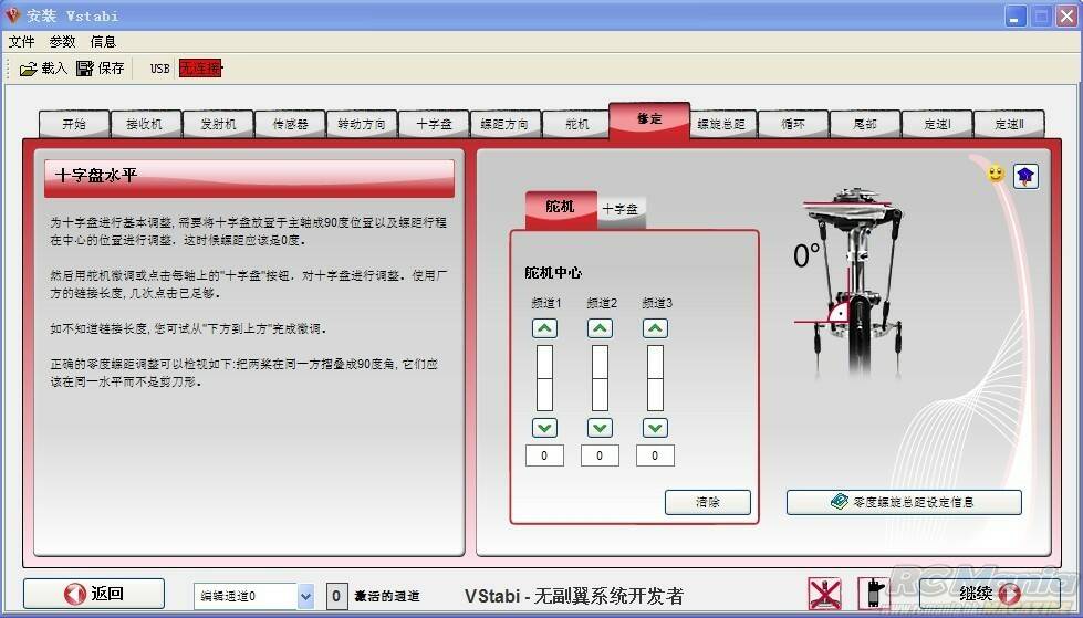

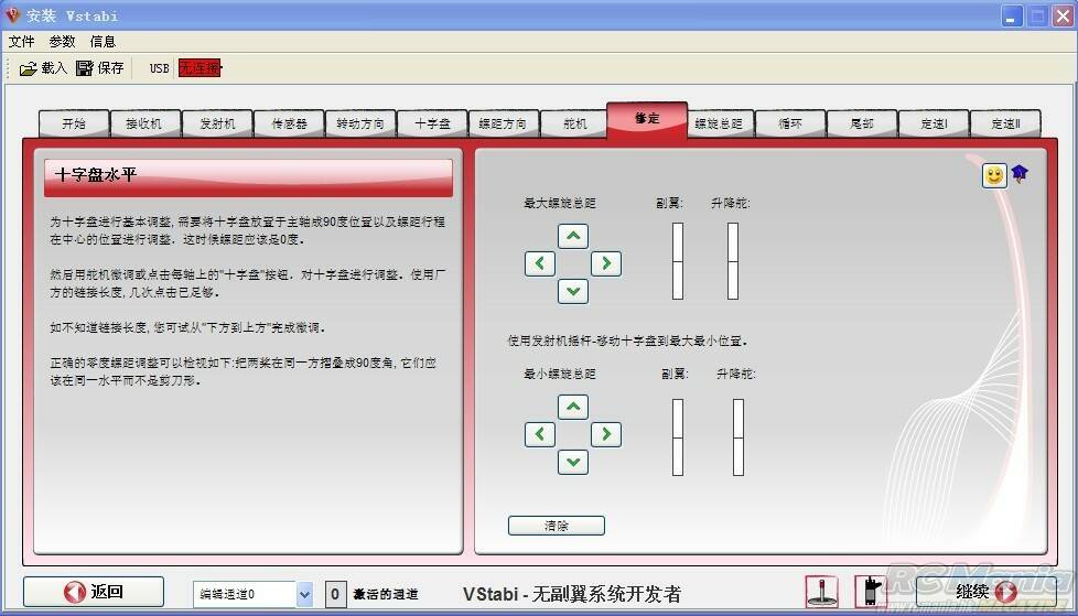

 樓主| 發表於 2013年5月18日 08:20 PM | 顯示全部樓層
不好意思問題多了點,再請教各位前輩陀螺儀界面調整問題
因使用的是V BAR調整軟體
小弟舵機使用的是DS-995搭配意碎舵片
如果在調整0度時,當畫面切到圖片一
代表的是這是軟體上的0度嗎?(鎖定狀態中)
調整0度是依此畫面調整到0度嗎?
另外照片中舵機與十字盤分別代表的意義又是如何呢?
那麼圖片二(博士帽中)可調整的意義又是如何呢?

發表於 2013年5月18日 08:28 PM | 顯示全部樓層
本帖最後由 tenalien 於 2013年5月18日 08:53 PM 編輯
沒那麼難,十字盤調好三個舵機,然後圖一點"十字盤",槳掛上去加螺距規,點上下的捲軸箭頭看螺距規直接調到零度。完成。
vbar,zyx.有這樣的調機功能,sk的沒有,sk720,540,調完十字盤水平後,我都是掛槳家螺距規,三個舵機的數值一起加加減減調到零度。
發表於 2013年5月18日 09:57 PM | 顯示全部樓層
fishr564 發表於 2013年5月18日 08:20 PM
因使用的是V BAR調整軟體
小弟舵機使用的是DS-995 ...
圖一:把ccpm舵機擺臂調成水平
圖二:上下最大行程如十字盤未水平調之
