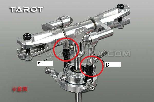

發表於 2013年5月18日 07:00 PM | 顯示全部樓層
這舊版塔牌DFC旋翼頭的火腿棒有改版過,如果你的火腿棒像下圖用M2.5止洩螺丝就直接調球頭扣,螺絲露出一點點沒關係(亞牌的露一點點會斷)
