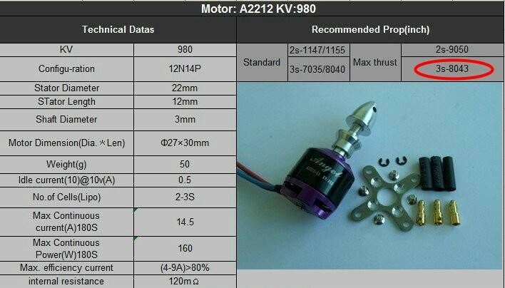

 樓主| 發表於 2013年5月22日 04:25 PM | 顯示全部樓層
本帖最後由 hkw0704 於 2013年5月22日 05:13 PM 編輯
ktm690 發表於 2013年5月21日 10:21 PM
這重量可以~小弟的f450+圖傳跟餅乾鏡頭重量到1.5kg也同樣這顆馬達撘10吋槳ok
槳建議您用apc的10吋槳比較安 ...
說到這個, 上週小弟已飛了兩顆電大約 20min
換上第三顆電又飛了大約四分鐘後在空中三米處近乎懸停的狀態下突然射槳
還好週邊 30m 之內都沒有人員
去撿回來看發現子彈頭都完好根本沒鬆掉, 就是槳從根部直接斷掉射出去
爬過一些文章發現就算是卡夢槳也是很多人在射
現在心裡對於射槳的陰影很大
100% 還看不到槳 http://i.imgur.com/jxuixgL.jpg
300% 就看到槳了 http://i.imgur.com/YocNRVo.jpg

 樓主| 發表於 2013年5月22日 11:17 PM | 顯示全部樓層
elin5311 發表於 2013年5月22日 10:20 PM
正常1045槳要買好一的槳
以前
我飛四軸時
小弟射槳後也乖乖遵照朗宇的建議值改用 8045 了... 8043 買不到
