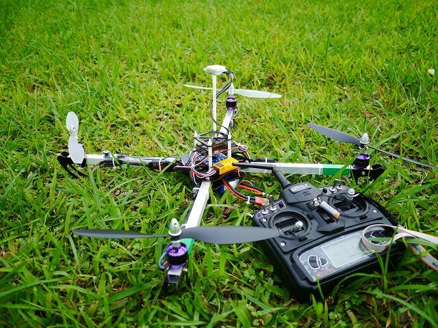

小弟採用 550 機架, 朗宇 2212 980kv 配 1045 正反槳
空機重 800g, 加上電池後是 980g
請問各位前輩這樣的重量會不會太重了?
如果會, 那這樣的規格比較合理的重量大約應該落在多少左右?
不好意思第一次裝四軸問題比較多, 謝謝大家.

差不多吧...
800G算OK的

看起來沒有多加什麼,算輕了。
放心飛吧。
如果是剛入門,建議那支GPS天線的棒子不要裝。
我想你還沒機會用到,或是連怎麼啟動,怎麼動作都搞不清楚。
憺心你摔斷了。
蓋個強健的帽子,比較實在。

瞭解, 感謝 m 大, 因為小弟新手沒啥概念
又, 如果把 1045 換成 8045 不知道有沒有甚麼利弊?
會這樣問是因為朗宇的說明書上寫這顆馬達標準應配 8045, 最大推力應配 8043

多謝 l 大提醒, 小弟會多加小心, 必要時會先將它拆掉先 ^^

980~10吋好啊,8吋升力比較低吧,越大台越大槳
