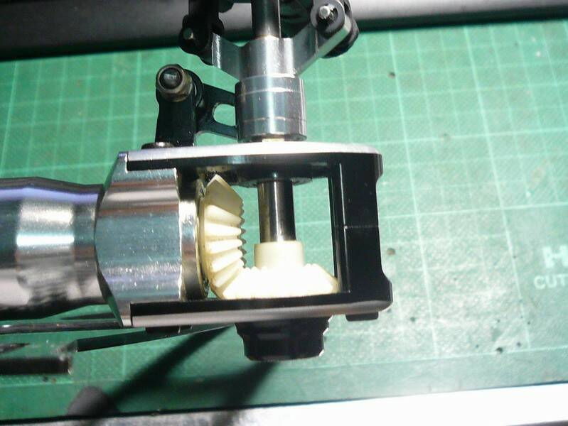

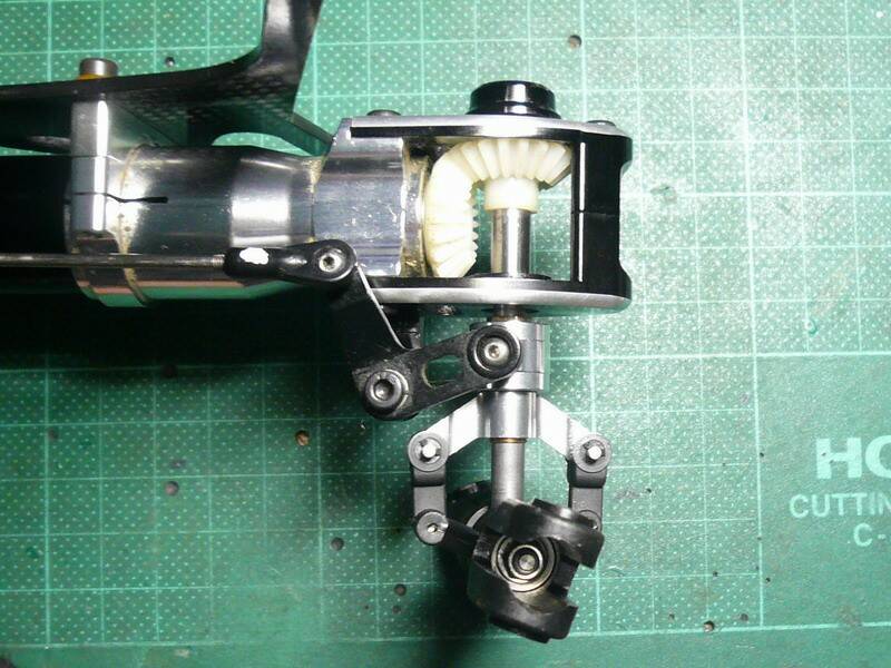

我的600E螃蟹爪跟版主斷一樣的位置~不過我是摔過修復後在地上試運轉時打尾舵就斷了~因為摔的時候尾橫軸有歪 ...
那你人品比較好...
我人品差些,在地上摧了半天不開,飛上天才給我開掉
聽說 X5 用的那組螃蟹爪/尾夾頭很耐操,搞了一套回來移殖看看

可能要潑你冷水了
X5不到20起落飞断滑套!!!
http://bbs.5imx.com/bbs/forum.php?mod=viewthread&tid=788978

我比較想知道~~銅套有沒有出料件可以自行更換ㄚ~~可是好像拿不出來~XD

我擦...
前些天去搞了一套...才搞好的

有哦,亞拓料號 H60160
品名 600 尾軸滑套
這個要拿出來得把螃蟹爪拆空,要加熱才能取下
最好有一枝 450 主軸當輔助工具會比較好拆

泰世今年初有針對尾滑套易斷的問題做出修正了,所以你買到的應該是修正過的零件
上面連結的有說他是去年尾的機子,那時候剛好有一批尾滑套易斷
