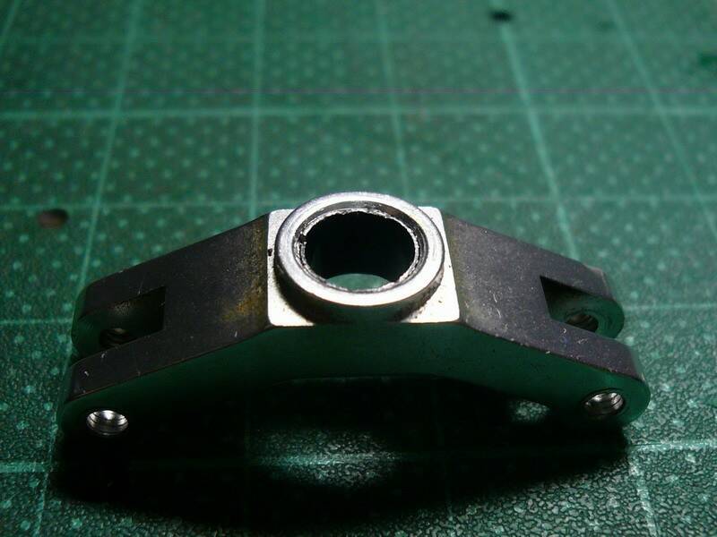

飛行高度 2m 左右,僅有停懸,只有無言...
這...也不知該從何巡起,反正時候到了就是賭人品就是了

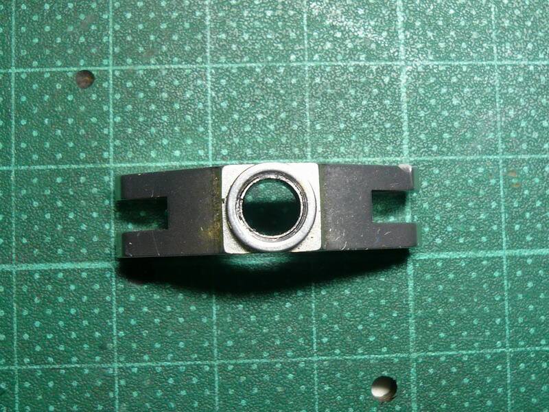

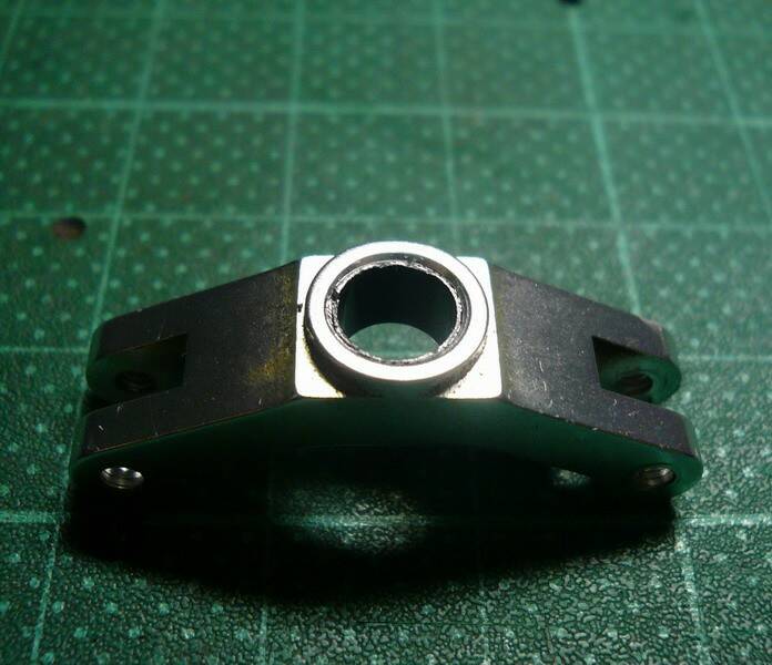

 樓主| 發表於 2013年5月12日 08:38 PM | 顯示全部樓層
aly0308 發表於 2013年5月12日 07:55 PM
螃蟹夾是吧...........何種機子.........
550 改 600
這組尾巴沒摔過,無傷,才剛大保養完, VB 升 5.3.4 重新設定
下去停車場做 Autotrim 飛 IDLE1 轉速 2100 停懸
只能說萬幸沒打到人家的車,一出狀況我就急收油門,結果腳架挨不住
斷了,然後機子就倒了...
本來還以為是鬆脫了,結果仔細看, ...
