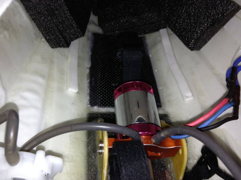

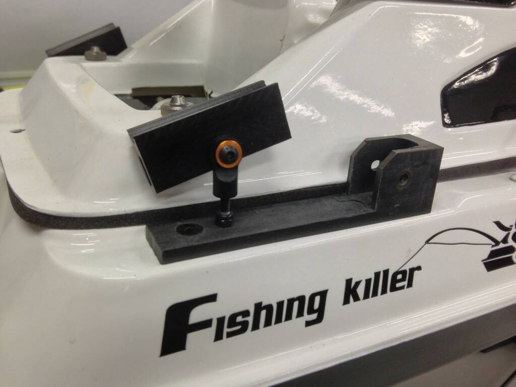

各位前輩真不好意思啊!~到現在才回文!!!! 小弟我做的船不專業啦!!!!! 只是想單純體驗製作RC船的樂趣!!!
很多東西都是大概爬一下文很直覺的就上了 不確定會不會有問題啊.....再請前輩鞭小力點! 小弟我第一艘船阿!
小弟我這邊有觸犯到版規還是其他的不好的示範 請各位前輩見諒啊!~小弟我會改進的!~
因為在製作的時候沒想到要拍製作過程 想到的時候已經快做完了/_\
在補幾張手頭上的照片 因為是用手機拍的!所以會有點傷眼 ......
IMG_0680.JPG IMG_0761.JPG IMG_0762.JPG IMG_0764.JPG IMG_0772.JPG IMG_0773.JPG IMG_0774.JPG IMG_0759.JPG

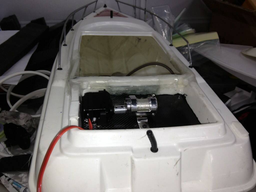

船底大部分都都有鋪上玻璃纖維 鋪得非常的醜.....其他的部分就是想到就用上去了 也不知道怎麼樣 哈

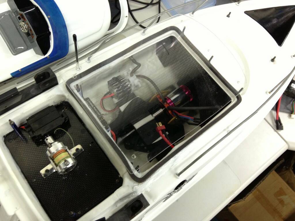

防水的部分做了兩層一層是船體外蓋 另一層是透明的PVC 因為終究要下海水 所以防水東西幾乎都做了

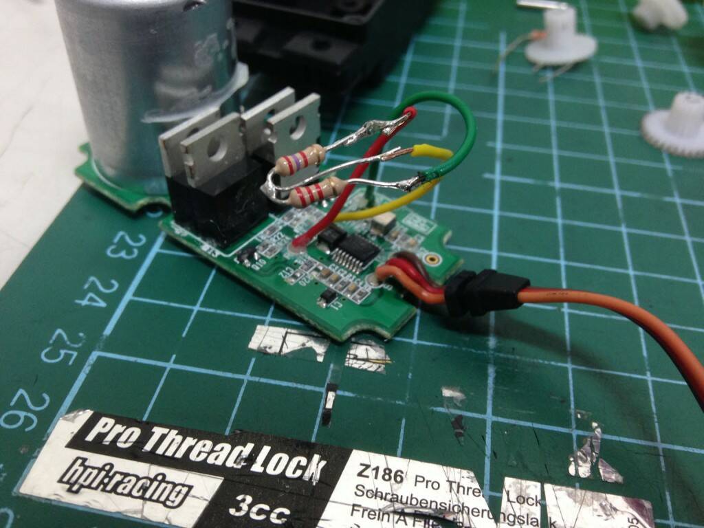

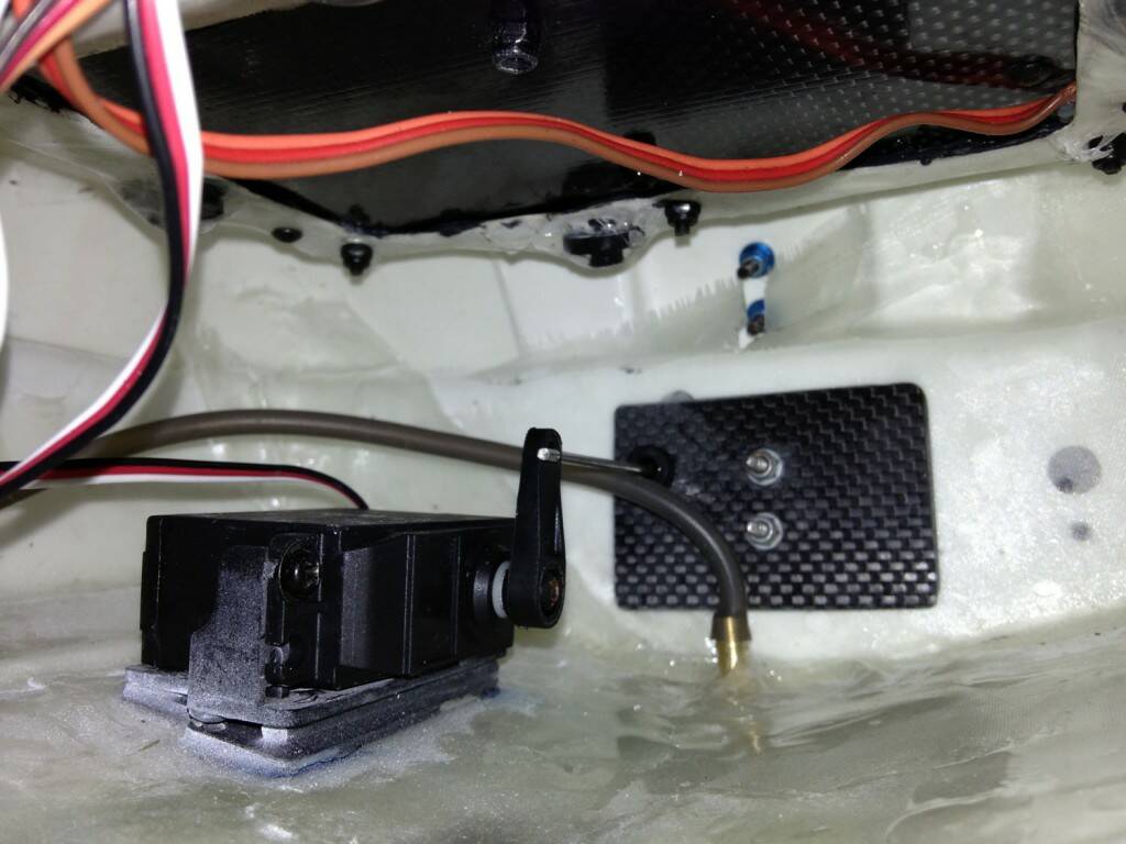

伺服機的部分視同事教的 中立點的機構焊上的種電阻 再把防呆的部分用掉 伺服機就可以一直轉了

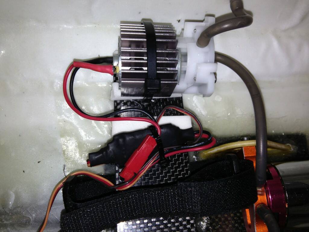

我抽水馬達的部分也是這樣做! 當初怕拉漁時沒水可以散熱 所以多做了一動 可以開關抽水
捲線器的在拍賣網站的釣魚類別 捲線器裡  收尋  捲線器 筏釣 鼓式 雙軸 這些關鍵字就可以找到了!

伺服機內部原 VR 的接線拆掉改接外部 10 轉 SVR 來調中立點就行了,或是直接去買 360 度無限旋轉的伺服機。
樓主用固定電阻來取代是好辦法,不怕 VR 因為震動而讓中立點跑掉,所以要改成可調的就要用 10 轉 SVR 以後才不會偏掉。
