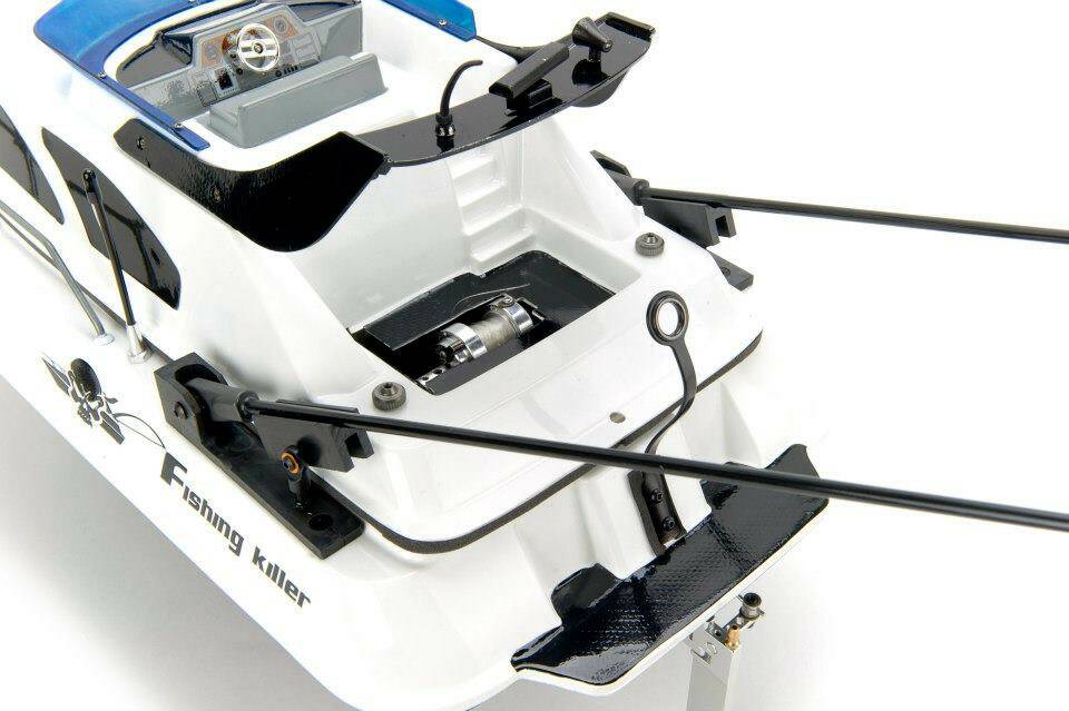

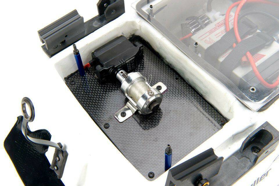

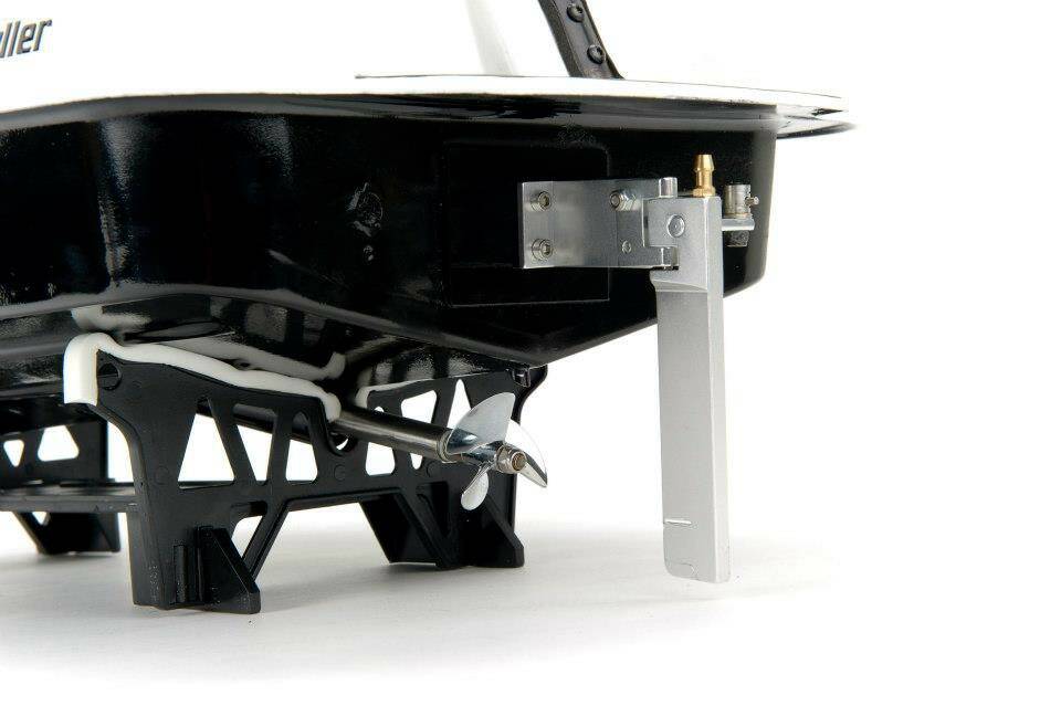

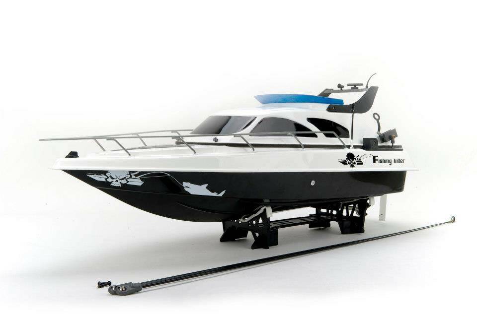

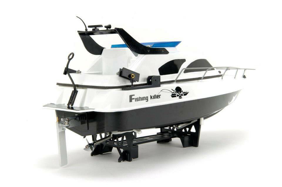

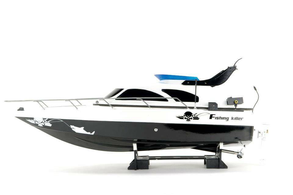

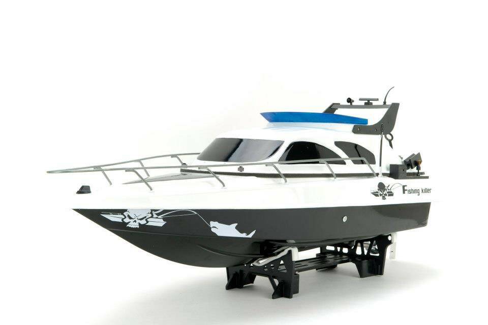

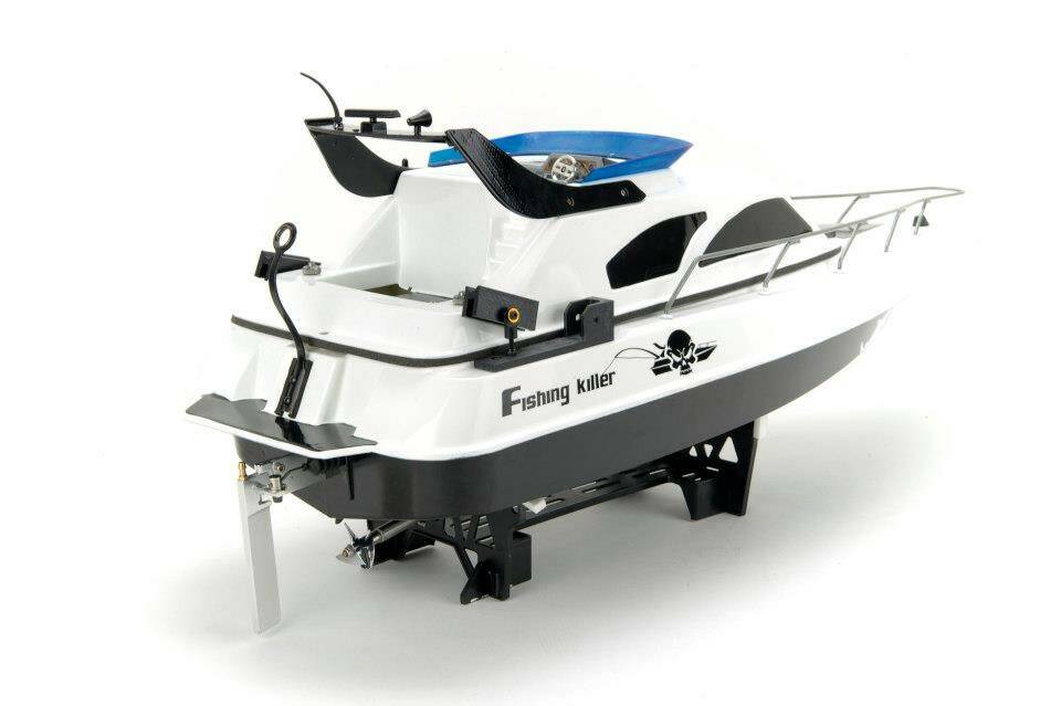

各位大大 大家好啊!~小弟我第一次發文!~
之前都在淺水看各位前輩的船啊!~
所以就受不了就土炮搞了這艘釣魚船
純屬好玩的~~~不過中魚真的還蠻搞笑的!~~~

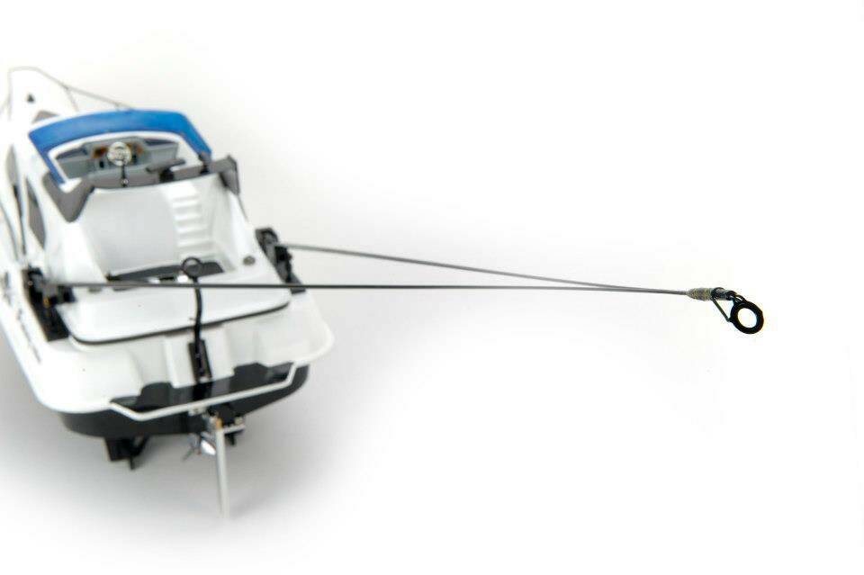

 樓主| 發表於 2013年5月12日 06:18 PM | 顯示全部樓層

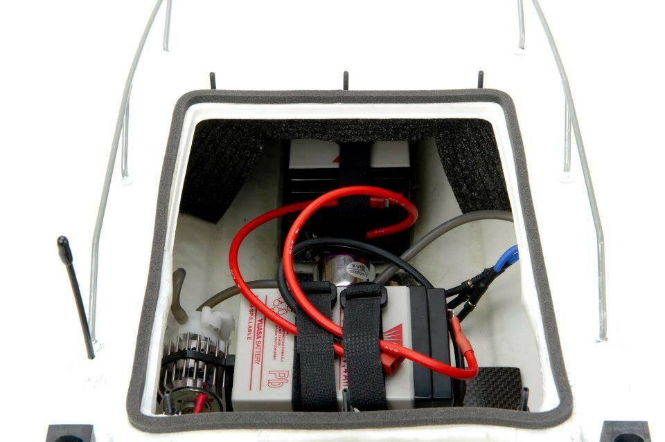

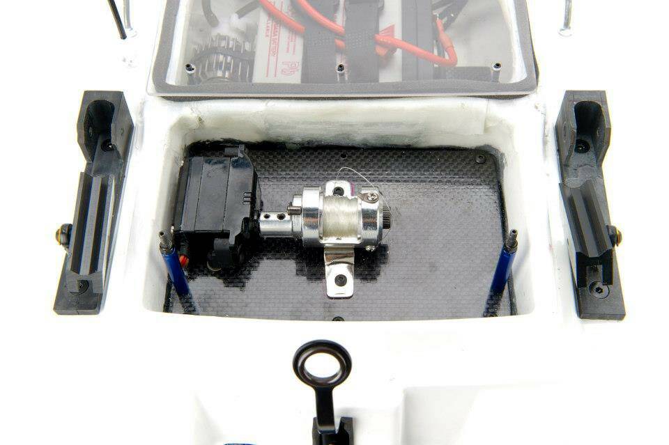

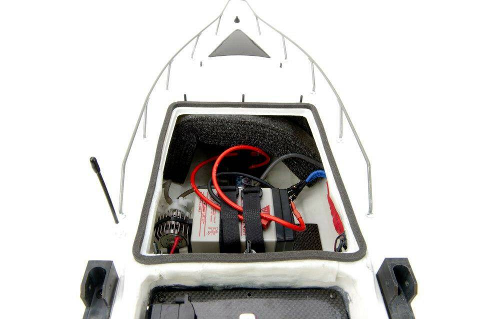

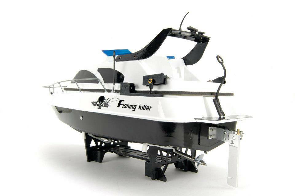

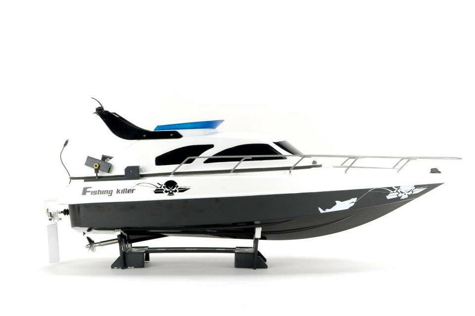

這艘是6059下去胡亂搞的!!!!!
船 2000 RTR 全拆只剩船體
電變70A 550L/1000KV外轉馬達 抽水馬達 4MM軸心+外管+435銅獎 掏寶買的 1680
出水口 進水口 天線座 95MM吸水舵 550用水冷馬達座 好像快1000
電腦刻字 340
環氧樹酯400公克+100MM*100MM 340
3140膠 380
捲線器 350
釣竿+導環+土地公 700
鉛酸電瓶兩顆500
2手11.1 5000MAH 3顆 板上大大友情價 1000
直徑37MM 4MM管逕 525 老闆少我100 我忘記跟他拿了 顆顆!
接收機 522 掏寶買的
還有一個女朋友 無價 因為花太多時間做船了 跑掉了!哭哭!
以上粗估 我看簿子家裡里扣扣的測試沒用到的全部好像破萬 哭哭哭哭哭哭哭 /_\
不過拉起來第一條魚沒沉船的時候!就覺得一切值得了!!!!!!
