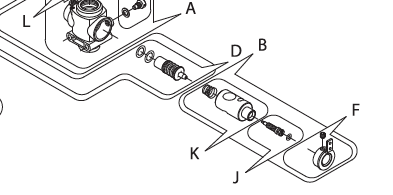

tyliu 發表於 2013年5月8日 01:21 PM
進氣閥是不是這下面圖片的其中之一,也就是L?
「IDLE ADJUSTING SCREW」翻成中文是「調整怠速螺絲」
進氣閥是......K
L也是算是.空閒調整螺絲.通常都不會去調整它
只要油門可以收到低速就是怠速.也可以做引擎熄火就好了
