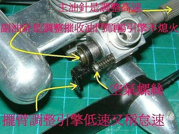

發表於 2013年5月8日 11:47 AM | 顯示全部樓層
本帖最後由 ching33ho1 於 2013年5月8日 12:21 PM 編輯
模型引擎和汽車引擎應該都是要磨合
只是汽車引擎要定期或里程到都需更換新機油......
只要引擎有拆下活塞和活塞環都需要重新試車
新2行程引擎拿到手.發動新引擎步驟
1...主油針轉開3圈~3圈半左右
2...進氣閥風門轉全開
3...發動引擎
4...調整主油針到高速既可.....(高速調整好.就固定都不需要再碰主油針)
5...調整低速進氣閥風門.就是調旋轉擺臂.調整轉到引擎低速又稱引擎怠速.調好進氣閥風門.它會留下一些許開口.這開口就是引擎低速或是引擎怠速......(以調整到引擎不會熄火既可.調好固定就都不需再碰開口大小)
6...最後調整引擎副油針.調整轉到好副油針.之後在摧收高低速油門擺臂進氣閥風門.直到引擎高低速順暢且引擎不會熄火既可
副油針轉了太裡面......摧引擎到高速時...引擎它會馬上熄火
副油針轉了太外面......摧引擎到高速時...引擎它會遲鈍或遲緩最後熄火
7...調整引擎完成
