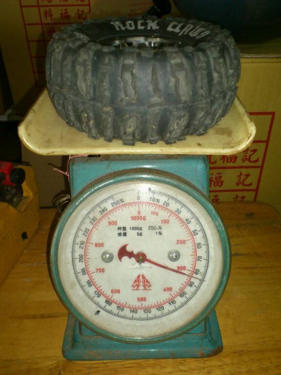

請問圖中加重鉛塊單一重量是幾克??若真的單輪加重300公克~那300X4+車=真的VERY重@@
加鉛塊有好幾種方式
沒屋頂有賣那種一小塊一小塊
單塊約5或10克
也有人用粗鉛線
xr10比較特別
他的輪框可以插入柱狀金屬
不然請evo77說明一下

想說   1015  夠用了說
可否說明一下
1輪加300克是如何加的
發表於 2013年5月6日 06:42 AM | 顯示全部樓層
bob1329 發表於 2013年5月6日 01:28 AM
加鉛塊有好幾種方式
沒屋頂有賣那種一小塊一小塊
單塊約5或10克
我輪框內+鉛片  輪胎框  + 鉛塊   等等我會PO 圖   輪胎內就不PO圖  我懶得拆開 夾片式輪胎框
發表於 2013年5月6日 06:49 AM | 顯示全部樓層
bob1329 發表於 2013年5月6日 01:29 AM
可否說明一下1輪加300克是如何加的
bb1329  不好 害你被打攪...........我PO圖 比較快 說明  上一則 我有回答

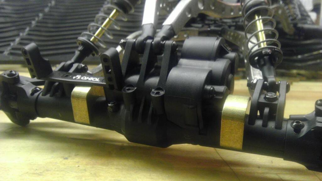

把重量加到軸上對伺服機的負荷不知會不會比加在輪上來的小?
圖片取自www.rccrawler.com
 樓主| 發表於 2013年5月6日 10:35 AM | 顯示全部樓層
caffeccino 發表於 2013年5月6日 09:20 AM
是的
但是車軸可加重的位置也少
而且不太好固定
所以車軸  輪框都會加重
一般強攀伺服器要求高
大多選扭力20-25公斤的
所以轉向負荷應該問題不大
