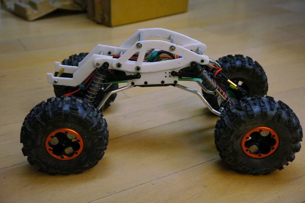

XR10也一段時間了
也看到很多前輩動手改造XR10
也曾經想過購置車身套件
但因為價格高昂而觀望
由於板上K大的指導
這次終於決定自己DIY方式來改造
改造重點如下:
1車身:改成塑料
2拉桿:改成彎折鋁管
3車身配重:加重輪框
4輪胎:改成PRO LINE

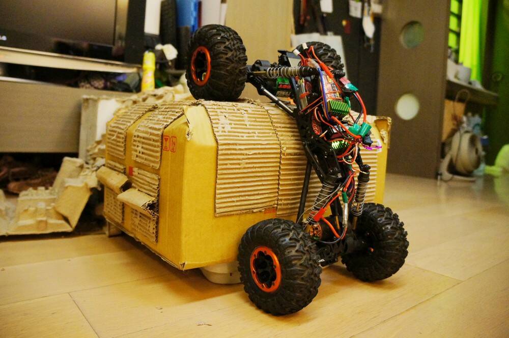

改完後,車身彈性明顯增加,抓地力增加,重心前移,爽度增加
就請看改裝後之攀爬測試影片
小攀爬
攀爬加DIG

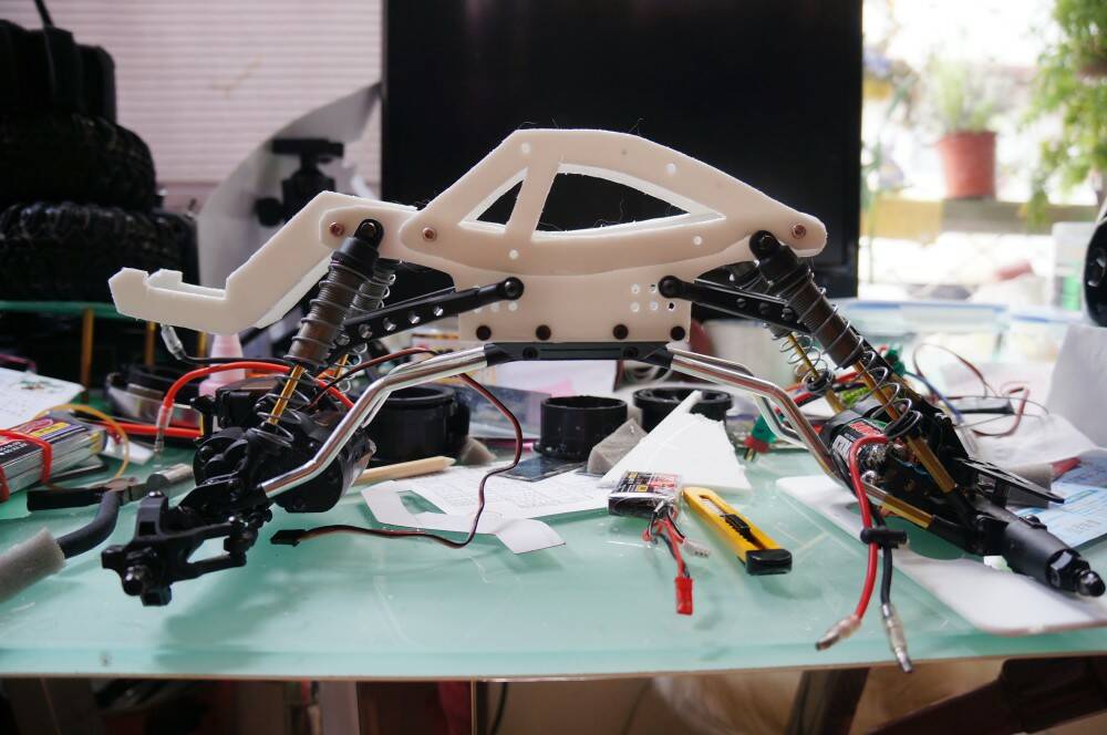

車身零件
車身零件
開始組裝
開始組裝

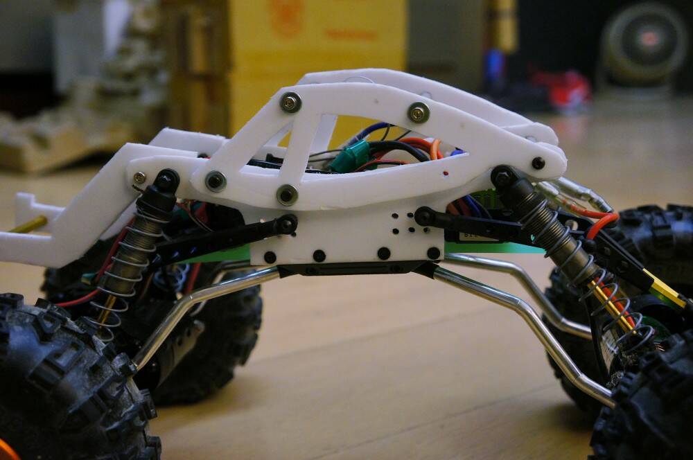

側面
側面

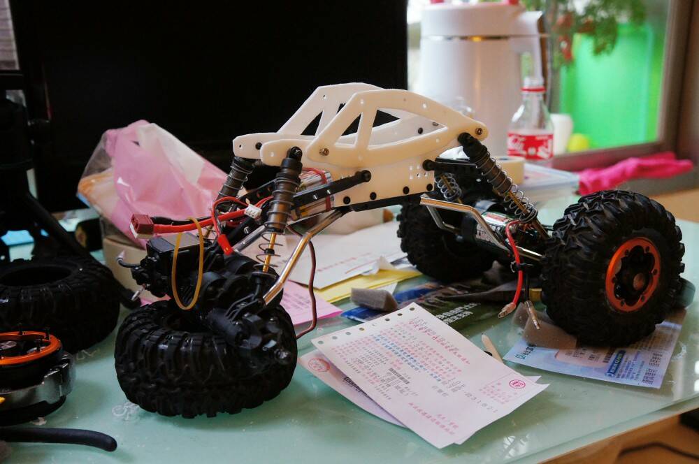

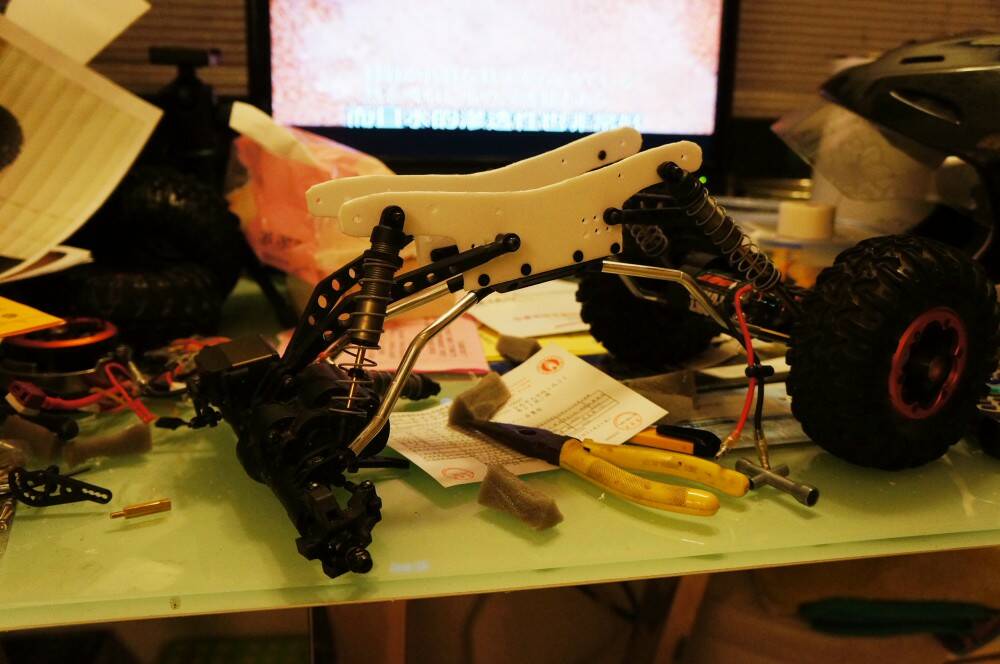

未上鋁橫桿
未上鋁橫桿

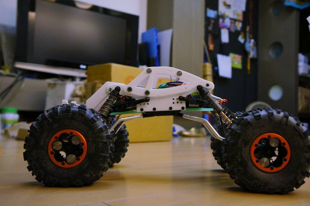

完成體側面
完成體側面
測視圖
測視圖

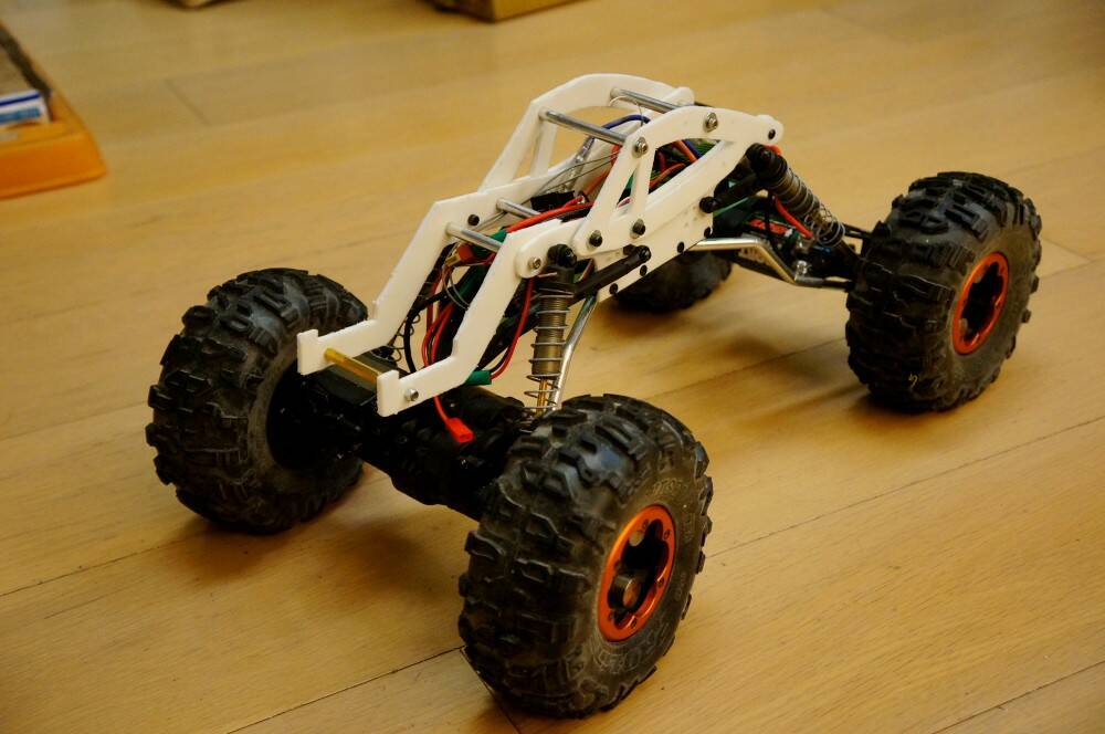

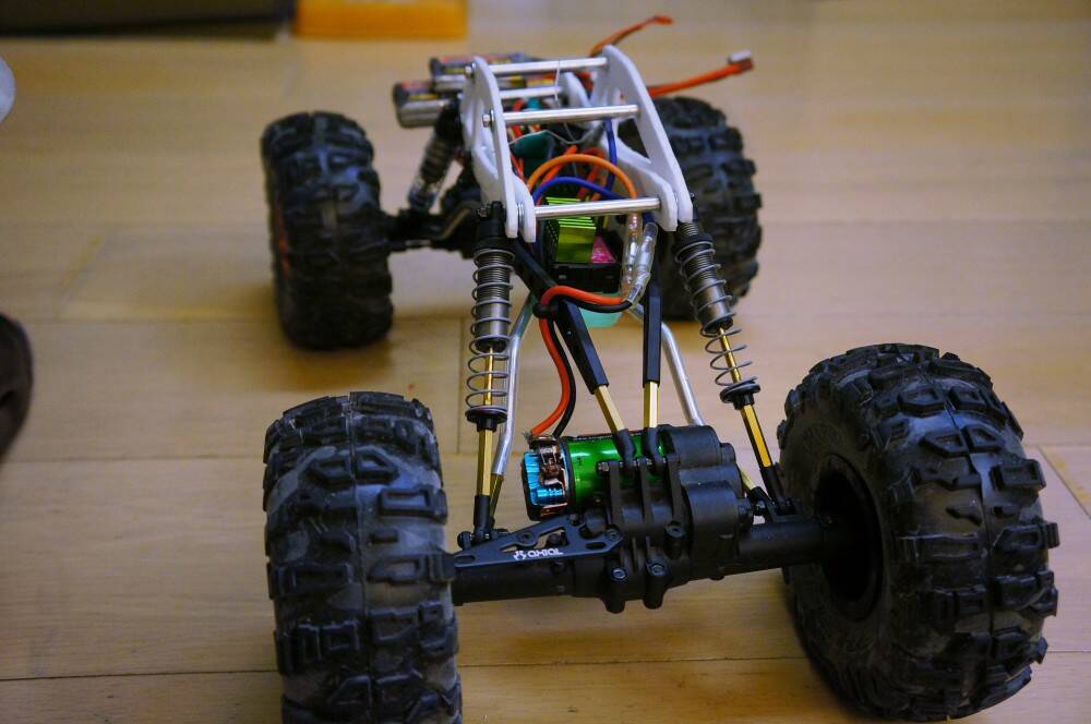

車身及拉桿
車身及拉桿
車身提高許多
車身提高許多

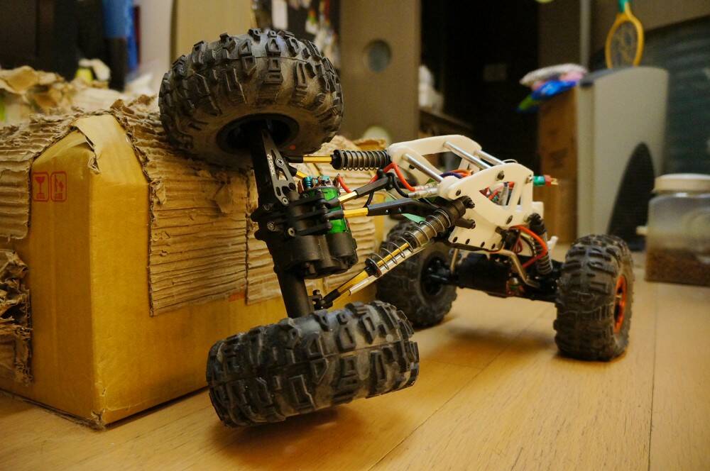

扭腰極限
扭腰極限
扭腰極限
扭腰極限

發表於 2013年5月2日 10:05 AM | 顯示全部樓層
不知道你玩如何  我拉高  都很會翻車.....家裡  用跟你一樣 紙箱   都OK  去外面 石頭  又不一樣了  給你建議....  外面爬看看
發表於 2013年5月2日 10:07 AM | 顯示全部樓層
讚啦~~
DIY無敵~~
 樓主| 發表於 2013年5月2日 10:31 AM | 顯示全部樓層
本帖最後由 bob1329 於 2013年5月2日 10:40 AM 編輯
evo77 發表於 2013年5月2日 10:05 AM
不知道你玩如何  我拉高  都很會翻車.....家裡  用跟你一樣 紙箱   都OK  去外面 石頭  又不一樣了  給你建 ...
這就是玩XR10
配重是非常重要的
XR10輪框可加銅柱加重
相較之下重量幾乎都在輪上
車身幾乎只是連接體
我的電池重了點
除非是很陡的側向坡才會翻
而且配合DIG也可以降低翻車機率
不過   我的大灰狼就很會翻
發表於 2013年5月2日 11:48 AM | 顯示全部樓層
好屌!請問彎曲的鋁管怎麼弄的啊?
 樓主| 發表於 2013年5月2日 11:56 AM | 顯示全部樓層
朱利安 發表於 2013年5月2日 11:48 AM
好屌!請問彎曲的鋁管怎麼弄的啊?
不好意思   那是訂做的
我現在只會做直的鋁桿
下次挑戰彎曲鋁桿
