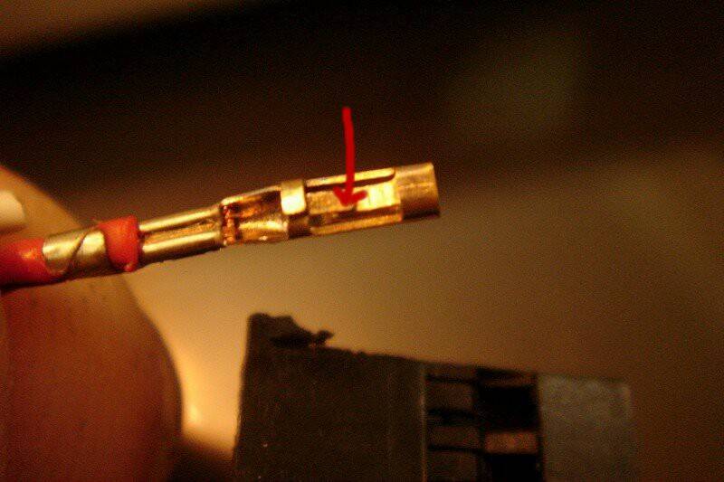

杜邦插頭端子怎麼夾

剛試了一下好像有效,
但我用夾的,有點夾過頭很難插。
線頭要放在桌上用小一字起子壓哪彈片 (用夾的容易整個線頭夾變型)
電池分壓線 插拔久了也會鬆會造成壓差 也是可以用這方法讓他恢復如新的緊度!

yuan535 發表於 2013年4月29日 10:27 PM
圖箭頭處用小一字起子壓一壓 試插看看緊度OK即可!
剛試了一下好像有效,
但我用夾的,有點夾過頭很難插

aly0308 發表於 2013年4月29日 09:07 PM
附一張相片可否幫忙解說一下。
附一張相片可否幫忙解說一下。
鬆鬆的是什麼意思?是否要更換塑膠頭?您拉得出來線頭,有可能是塑膠杜邦接頭上面的卡榫翹起來了嗎?如果是的話,可能要更換掉才可以,壓不回去的,換新一勞永逸。
如果是金屬頭鬆掉,可去買壓線工具更換掉。

發表於 2013年4月29日 09:32 PM | 顯示全部樓層
這個需要壓線鉗,參考一下這種形狀的夾頭
http://goods.***.com.tw/item/show?21202031815072
***乃 ruten
即可知道其特殊之處。
用尖嘴鉗之類的壓不是不行,只是不漂亮間或會接觸不良。其實給點焊錫就可以了。
附一張相片可否幫忙解說一下。
聽說這要特輸(←不讓我打那字)工具
