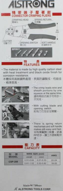

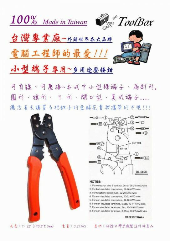

發表於 2013年5月2日 03:34 PM | 顯示全部樓層
請教有經驗的大大
需要哪種壓線鉗,網路找了2種
有200的另一種1400,差很多
哪種才好用正確呢?
發表於 2013年5月2日 01:14 PM | 顯示全部樓層
本帖最後由 garymand 於 2013年5月2日 03:39 PM 編輯
有經驗的大大
需要哪種壓線鉗,網路找了2種
有200的另一種1400,差很多
哪種才好用正確呢?
發表於 2013年5月1日 01:23 PM | 顯示全部樓層
本帖最後由 TMAA 於 2013年5月1日 01:25 PM 編輯
到y拍 打杜邦端子  壓著鉗 就有一堆了
