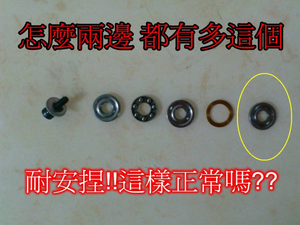

 樓主| 發表於 2013年4月28日 10:53 PM | 顯示全部樓層
linci34000326 發表於 2013年4月28日 10:41 PM
照片最右邊那顆…
是滾珠軸承嗎?  怎麼看起來像止推的其中一片…
我是因為卡卡的才拆開來看!!
發表於 2013年4月28日 10:55 PM | 顯示全部樓層
中壢~飛天魚 發表於 2013年4月28日 10:46 PM
恩 他是最後一個掉出來的 他跟滾珠軸承 很像(第三顆)
他後面還有英文字 N1
那就是裝錯了,它不應該出現在那,那個位置應是顆普通軸承
再檢查左邊數來2、4是否有寫out、in
in靠近T頭、out靠外側大槳,凹槽夾住3,中間3凹槽較深向in
 樓主| 發表於 2013年4月28日 11:00 PM | 顯示全部樓層
linci34000326 發表於 2013年4月28日 10:55 PM
in靠近T頭 ...
回前輩!! 我看錯了 剛剛那個是 IN 不是N1
2 跟 4背面都沒字 另一顆軸承在夾槳裡面挖不出來 我拆想因該是 IN
那銅片呢 要裝在哪的中間??

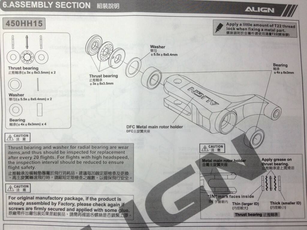

發表於 2013年4月28日 11:02 PM | 顯示全部樓層
本帖最後由 linci34000326 於 2013年4月28日 11:07 PM 編輯
中壢~飛天魚 發表於 2013年4月28日 11:00 PM
2 跟 4背面都沒字 另一顆軸承在夾槳裡面挖不出來 我拆想因 ...
參考一下,大同小異
看來您買的這台內傷不少
 樓主| 發表於 2013年4月28日 11:08 PM | 顯示全部樓層
linci34000326 發表於 2013年4月28日 11:02 PM
參考一下,大同小異
看來您買的這台內傷不少
看懂了!! 原來會卡卡 是因為多了一個軸承
