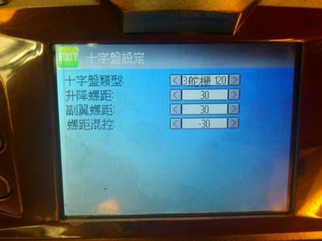

求救~今天在組裝舵機時 已把螺距 副翼 升降 調好了!!都正常  到最後是油門的時候!!三個都下降
我是用DEVO8 刷機
這樣需要調什麼呢??拜託前輩了(我目前還在用小橘子6動)

SWASH 部分 ELEV  AILE  Pitch
看你現在的數值正(+)的調整成負(-)的
若數值負(-)的調整成正(+)的 在推油門搖桿看看是否正確!

你有用十字盤調整器配3點水平嗎?
有用螺距規調整集體螺距跟循環螺距嗎?
還有SWASH 部分 ELEV  AILE  Pitch 的數值不是看圖30 就跟著設30
每一台機子調機後這3個數值多會有差別(如下圖) 要實際調機後才是正確值!
