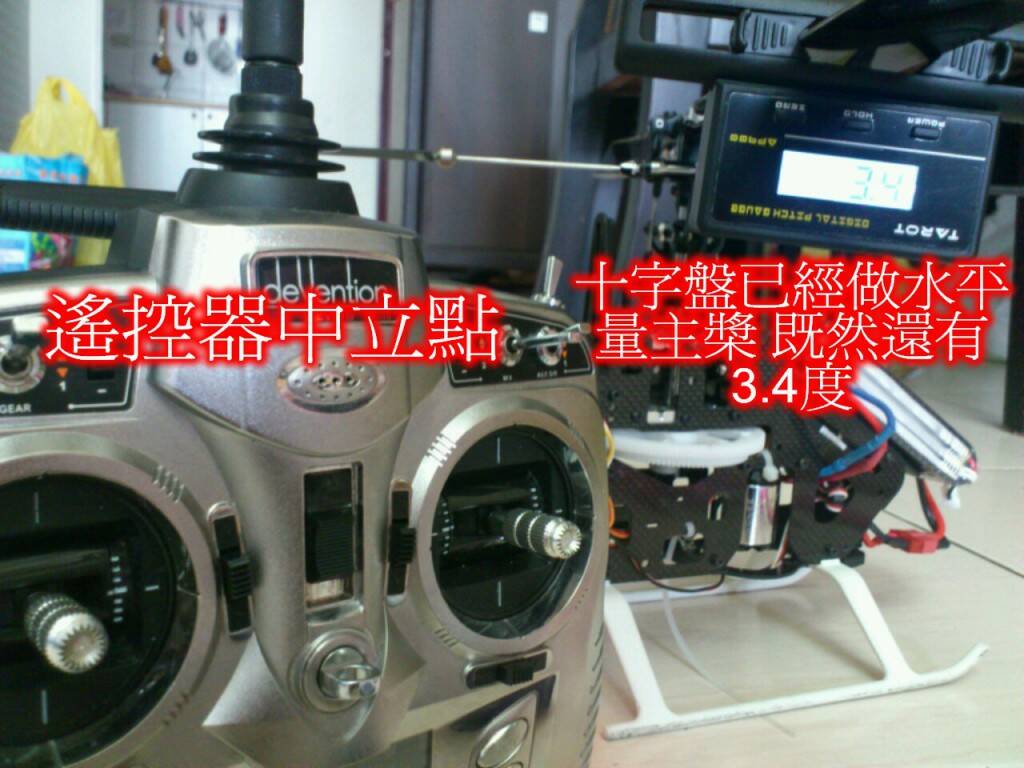

前輩~給你看看~怎麼會這樣~是不是要調上面的拉桿距離了!!116MM還會太短嗎><"  有比108MM的角度更好了一點

這樣正常嗎??油門向上 只有一邊主槳會動 另一邊 感覺目測沒有動

油門上升 只有一邊的槳會作動
這樣正常嗎??

你的是平衡翼版,調Pitch時,平衡翼應該要把他固定成與十字盤水平,再來量大槳Pitch!!
