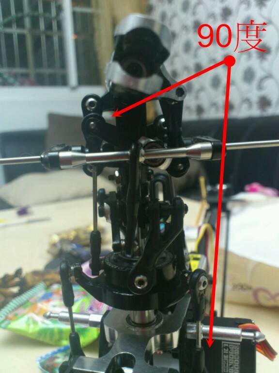

前輩~我好像抓到問題了!! 我之前是用DS415M之後換了MD933
是不是拉桿的距離也要縮短了!!目前只有舵機是90度 上面的卻翹起來了!

我只飛航道!目前只有 伺服+舵臂 是90度
上面的好像要調拉桿 原廠拉桿好像太長惹
