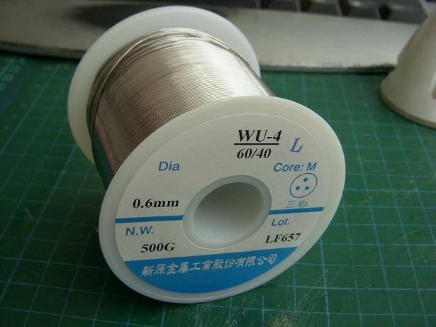

本帖最後由 ching33ho1 於 2013年4月27日 09:37 AM 編輯
不知道..您的焊錫條錫.鉛是使用多少比例的阿??
應該還好把......
焊接時間應該不會太久
電線長度夠長.溫度傳到變電端不至於太燙
如電線有剪短.可以用濕紙巾把電線給它包捲起來降低傳熱
變電剪短電線
變電剪短電線
Sn60/Pb40比例焊錫條
Sn60/Pb40比例焊錫條
 樓主| 發表於 2013年4月27日 11:08 AM | 顯示全部樓層
ching33ho1 發表於 2013年4月27日 03:09 AM
應該還好把......
應該是無鉛的錫
Sn99.3/Cu0.7
