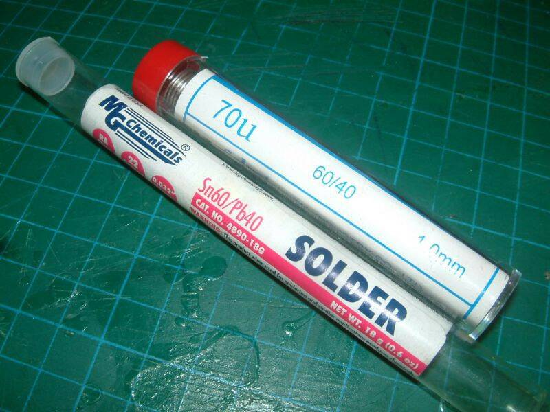

本帖最後由 ching33ho1 於 2013年4月27日 12:27 AM 編輯
s8714513 發表於 2013年4月26日 11:42 PM
這個影片我已經看過了
也有找過很多關於焊接的文章和影片
但是實際做起來的問題是
Sn60/Pb40比例焊錫條就不錯焊接喔.....
