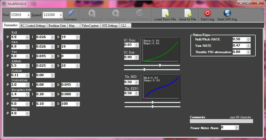

有飛友提搖桿校正加速器和陀螺儀步驟 如下圖點開放大
我目前設定是這樣但還是會有微微抖動向下向上加P值都沒有改善@@

 樓主| 發表於 2013年4月28日 10:47 PM | 顯示全部樓層
kevin461200 發表於 2013年4月28日 01:06 AM
您好 以下請參考
1. TPA (右邊)可考慮調大 約 0.45-0.5 左右幫助急速上昇穩定性
2. 您的MPU是否6050?如果是的話LPF 濾波可用 42HZ 然後PID 要重調..
3. 減低機架震動..
4. ROLL& PITCH的D值考慮大約17 - 18 - 20-21 配合P值異動調整
希望對您有幫助
