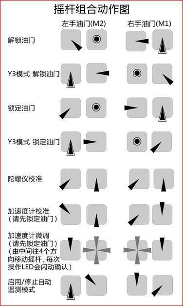

 樓主| 發表於 2013年4月27日 12:48 PM | 顯示全部樓層
有飛友提搖桿校正加速器和陀螺儀步驟 如下圖點開放大
