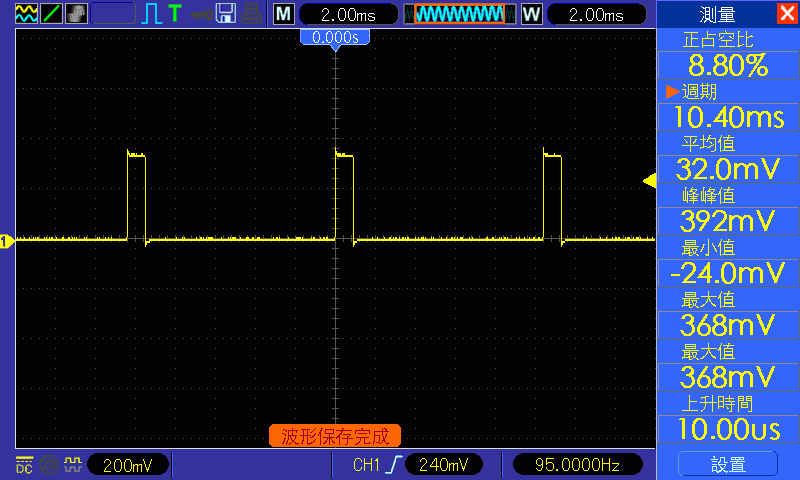

 樓主| 發表於 2013年4月18日 03:09 AM | 顯示全部樓層
將AUX1的模式設定成TOGGLE
按一下SW, 波形可固定成圖片中的樣式
在程式中, 我將Bounce的delay設成10.4也將LOOP加個delay(10.4)
以偷雞的方式來在固定的週期內讀取波形變化
因為讀伺服器中的波形是週期性的訊號
但我一直無法有效控制其明暗
LED一直閃爍 Orz

bounce delay?,一般bounce delay是用在開關上的
沒看到程式只能猜你想弄什麼
我想你現在應該是直接把輸入丟給輪出?只是中間作了delay?
這樣不行啦
像我之前說的,你要先讓程式能判斷現在遙控器在作什麼動作
例如是正在"開"或"關"
判斷的方式前面講過了,就用高電位的持續時間
例如1ms以上就算是開,1ms以下就算是關
