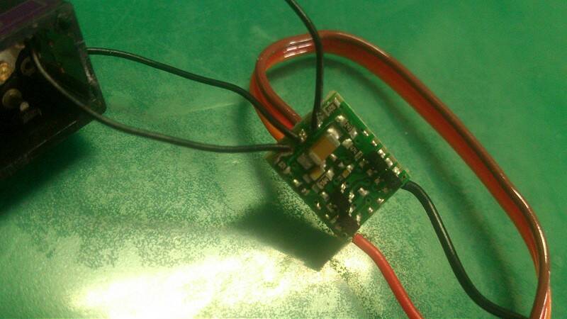

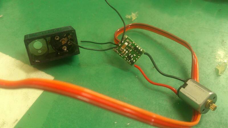

可否多點 "5g伺服" 的焊接位置 及 型號 ?
手邊剛好沒有可以拆的SERVO,我用 MG90S的機板當一下樣本(原本要用這一顆,後來不知怎樣就先用5g處理了)
5g servo的牌子是 AOSTAR AS-S05A (也許您可以用MG90S試試看,說不定解析度也可以)
機板上面都有三隻腳 用來接VR,一般應該是中間那隻腳接到VR的中間腳,另外兩隻就得碰運氣,猜猜看,接錯你會發現
馬達一直亂轉,互換就好
SERVO機板
SERVO機板
馬達線一紅一黑,接到轉向馬達上的+ 和 - ,同樣接錯不會燒掉,但是會發現左右轉不對應,一種是用遙控器調成REV(反向),
不然就是重焊
SERVO機板與轉向馬達
SERVO機板與轉向馬達
一般這樣接好,就沒問題,接下來就擺放位置在傷腦筋囉~祝您順利
