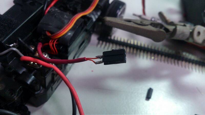

這張比較清楚,困難的是線都很細,很容易拉斷
這張比較清楚,不過抱歉的是已經先用熱縮膜封起,請各位大大自己想像,和原廠不同的是,VR的三隻腳都要個別接控制線,原廠是只接兩條,接錯也不會燒掉,只會發現轉向馬達亂轉而已,左右接腳互換就可解決。

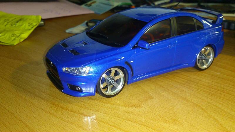

這兩張圖是堆疊後的圖,看似有點高,其實剛好放進去AWD車殼是剛剛好,還剩一些空間,但是若是遇到競速車殼,可能就下不去了,裝在EVO X上市沒問題的,雖然很醜,蓋住就啥都不知啦
用了EVO來玩玩
用了EVO來玩玩
和改到爆的原裝mini-z擺在一起,這樣就有兩部可以玩了。
