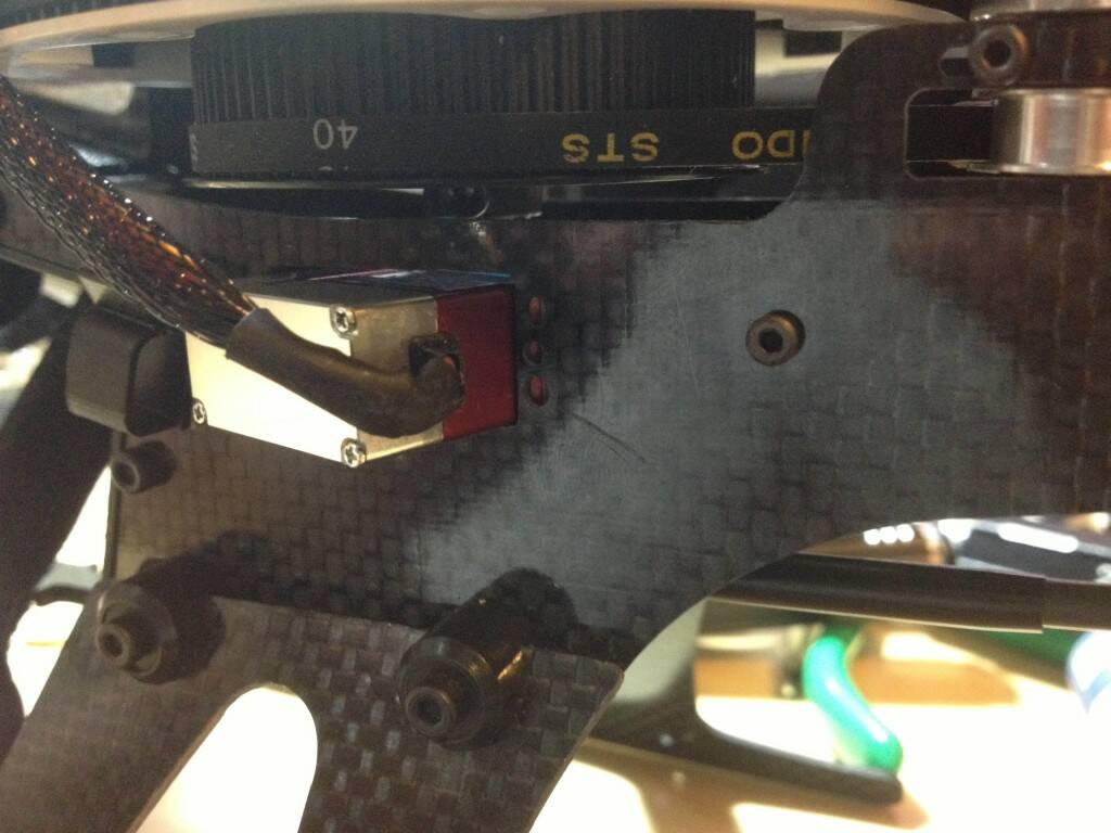

原因找到了!! 我遇到了非常奇怪的事情!!
"因為漏電,造成尾伺服動作不正常!!"
先前回到家時,有把DS955伺服器全拆下來測試都正常可運作,所以,我就再把它們給裝回機身,果不其然,裝回去之後一樣的,尾伺服器不會動,這就奇怪了,呆了許久,尾伺服的線也重新找位置再穿過,還以為是BEC干擾(因為BEC靠尾伺服的線很近),也把BEC拆下來拉遠一點,尾伺服一樣無動作。

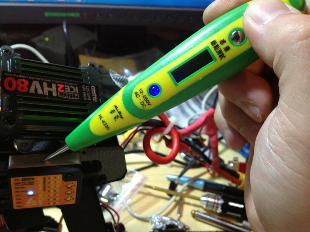

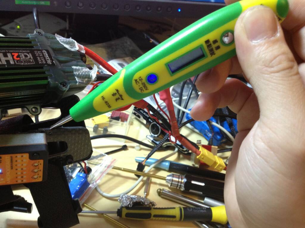

我只好把尾伺服鎖在機身的螺絲拆下並把伺服器留在原位置,居然就正常了,我再把螺絲鎖上,又不動了!! 突然想到,會不會是漏電引起的,拿了驗電筆來試試,才發現真的是漏電造成的!!
目前懷疑是陀螺儀漏電,因底部是鋁質底座,和碳纖機身接觸後導電。

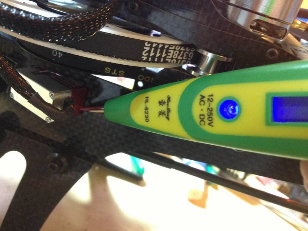

再量一下碳纖機身側邊夾縫處,嗯... 有電
再量一下鎖尾舵機螺絲洞內部夾層部份,也有電。
所以,當我用螺絲把尾舵機鎖上去之後........... 噹噹噹~~~~ 整顆尾舵機就被漏電影響了 >"<
真的是超級想罵髒話的~ (雖然已經罵出來了 ="=),這種微乎其微的問題居然被我遇到,真是.... 找時間要去拜拜了 >"<
