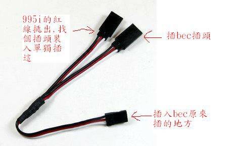

做跳線
尾舵995i的紅線挑出直接拉至bec正極試試

我的意思像這樣995i直接吃bec的電不經過野獸,如果正常就是野獸的問題不是bec

是的~ 我剛剛的接法就是像大大圖示的一樣,我是找一條帶有杜邦母端子的線,和BEC輸入的正極交換。然後再將尾舵機的正極挑出,跟BEC的正極和帶有杜邦母端子的線另一端互搭通電,陀螺儀運作正常,但尾舵機還是無作用............ 殘念............
