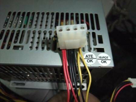

可能解示越多你越容易搞不懂
哪最簡單方式就是你找一組線插頭是4條線1黃2黑1紅哪組
剪下一條黃線跟一條黑線 接到你的充電器 的輸入端 黃線接紅線 黑線接黑線 這樣即可!
借張圖給你參考(插硬碟&光碟機的電源線)就是這條
