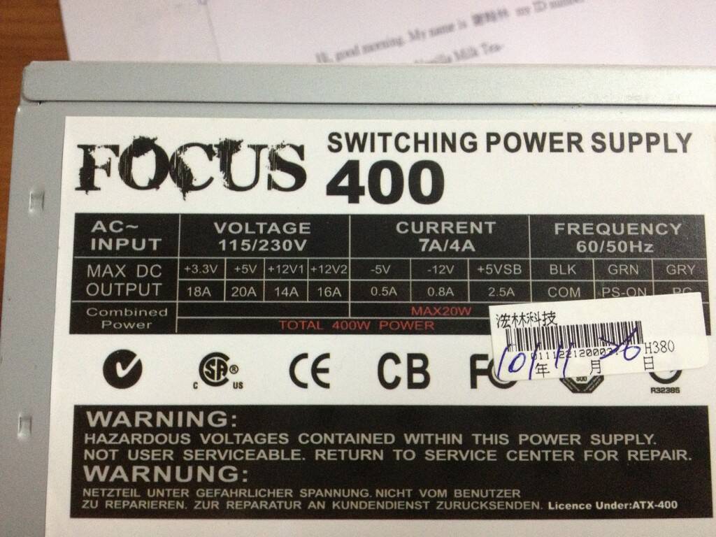

可是我不知道我的電源供應器是幾A的你能幫我看一下嗎.....你趴的圖內你只會用到12V的部分 所以12V有兩組一組14A一組16A 兩組相加為30A但這種供應器通常多不足瓦(有灌水)還要打個8折=24A
還有這種電腦用電源供應器 並不是插電他就會有電壓輸出喔 還要接一條起動線 跟一個假負載 他才會工作喔 這部分以有很多大大分享了 你善用搜索就可以找到詳細的改裝方法!

大概要幾條呢分擔??....你是用哪一台充電器? 最大可以開幾A充電? 若不超過20A 黃&黑各3條就過了!
啟動線有用好 假負載可以先不裝 插電後風扇有正常轉動 量電壓有12V即可 若插電後風扇轉一下就停掉 是因為有設計無負載保護 這時才要外加一個假負載(可以用水泥電阻)
