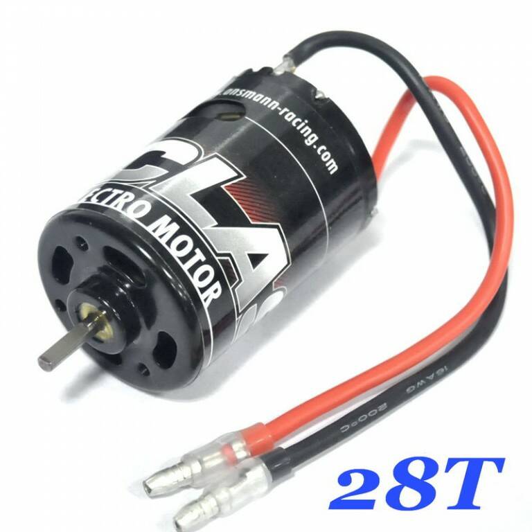

不知銅頭在哪耶?
比較常見的是這種造型的
那這可換碳刷嗎?
哪種店會賣?純好奇   還有這種碳刷
向我們業餘攀岩在玩的壽命一般是多久?
發表於 2013年4月7日 11:31 PM | 顯示全部樓層
bob1329 發表於 2013年4月7日 10:39 PM
不知銅頭在哪耶?比較常見的是這種造型的那這可換碳刷嗎?哪種店會賣?純好奇   還有這種碳刷向我們業餘攀岩 ...
銅頭就是碳刷接觸的地方
