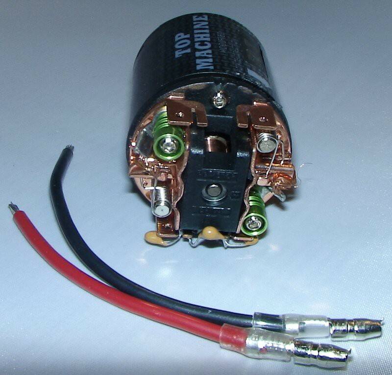

如題
突然發現車車的540  50t馬達開始無力
因為是碳刷馬達
買時賣家在說明也有說可換碳刷
聽前輩說過可以清理碳刷
請教有無要注意事項
我還沒拆
後面有好多顆螺絲
不知是拆哪裡才對

不用拆螺絲,把彈簧卸掉,碳刷就可以拿下來了
用毛刷清一清就可以了,如果碳刷磨耗太嚴重,就要換掉了

彈簧卸下了
但是好像所有部件都很穩固
碳刷到底是哪個東西?
跟銅線在一起嗎?
麻煩講解一下
謝謝

我發現了   就是那個跟銅線相連可以拉出來的東西
一般而言  碳刷是否耗損太多要如何判別?
因為我拉出來看他還蠻平滑的
也好像沒什麼好清的

那就PO一張那顆碳刷現在的樣子吧!!!
