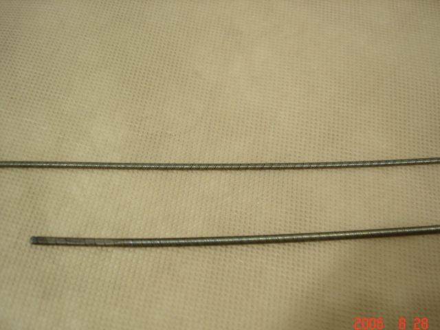

是阿.用6/4的銅管+6mm的銅條.鑽個1/8"的洞.油壓一下固定.在修至4mm搞定.這是充滿老爸愛心的軟軸

你用的馬表線是3.2MM逆轉的動力大一點就開ㄌ
建議如果真要省錢~
把外面那層鋼絲線圈拆掉就變成2MM正轉軟軸
轉向對~怎麼操都不太容易斷
轉向不對動力一大或加速一下就絞斷了~@.@
自己有車床就在加工一下吧
保證粉勇喔
發表於 2006年8月29日 01:05 AM | 顯示全部樓層
下面那條就是3.2MM碼表線把一層鋼絲拆掉
就變成上面這條2MM正轉軟軸~OK
