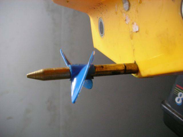

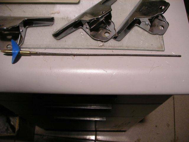

這059已便成小孩的玩具了.無奈兒子嫌太慢.他才小一.跟我嫌慢.無聊幫他換個軟軸.
上網標了一個(JOG)馬錶線好像是50元的樣子
大概可以做4條.線徑約1/8.是細了一點.但是059用因該還夠吧

軟軸的轉向?要注意哦
發表於 2006年8月26日 06:27 PM | 顯示全部樓層
馬錶的因該是反轉...小心力量太強電斷掉!!!

原帖由 kiss 於 2006年8月26日 01:34 PM 發表
你兒子很有"感覺"喔!
已經對原廠速度不能滿足了!!!
我跑16顆也是用0.13" 你用0.125" 電池數目不要差很多,軟軸不要"太彎"沒問題啦!
其他如Alex 兄建議,軟軸轉向問題。反向會開花的!!!
 樓主| 發表於 2006年8月27日 01:28 AM | 顯示全部樓層
原帖由 dasu 於 2006年8月27日 01:13 AM 發表
你兒子很有"感覺"喔!
已經對原廠速度不能滿足了!!!
其他如Alex 兄建議,軟軸轉向問題 ...
小孩玩的隨便啦.反正是diy的.又買不到比50元更便宜的軟軸.他們兄弟倆.啥麼都要跟我搶.
發表於 2006年8月27日 01:54 AM | 顯示全部樓層
原帖由 kiss 於 2006年8月27日 01:28 AM 發表
你的尾軸都是自己車的嗎?樣子不太一樣!
