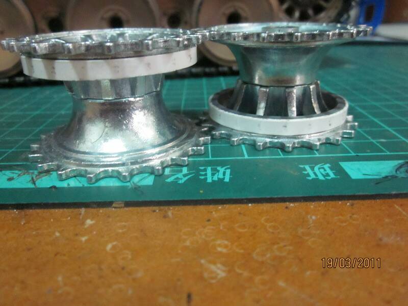

1.驅動輪間隙:在輪軸纏上幾圈鐵氟龍膠布,厚度大致上只要轉動順暢即可,
再將長度修裁到可與驅動輪密合就好了,比起擴孔埋軸承的方式簡單許多。
2.驅動輪齒距:在五金賣場找到的排水孔橡皮圈,先將它剪開仔細比對圓周長,
再將多餘的部分剪掉,然後沿著驅動輪黏上即可。

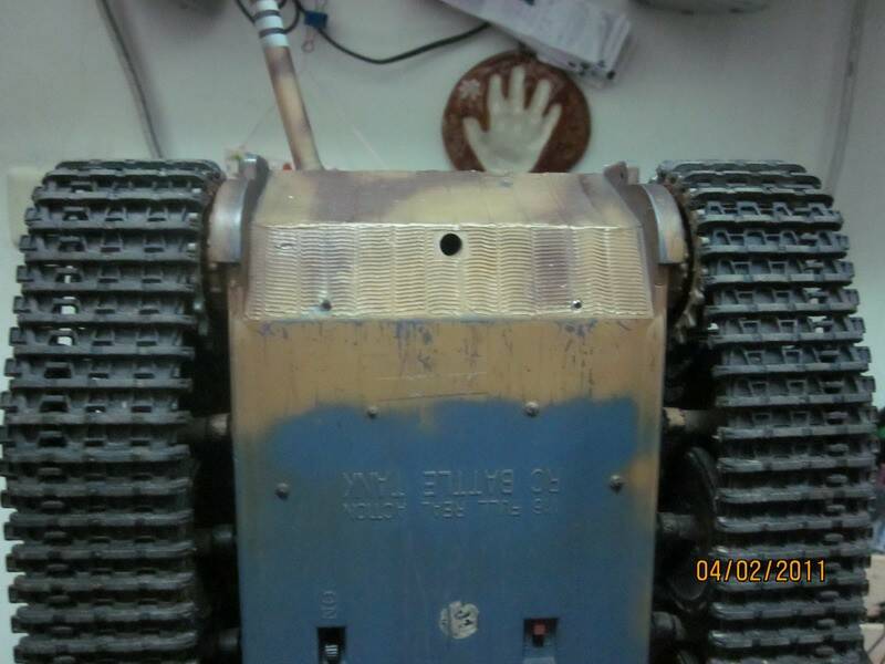

3.車體防沙塵:將紙片折到適合的厚度,再依箭頭位置塞進金屬固定板與車殼之間,
最後再拿膠帶將之蓋貼完全即可。從外側可以看到開孔都被擋住囉。
上車殼的引擎氣孔或部分小孔也可貼上紙板擋住,這樣效果會更好。

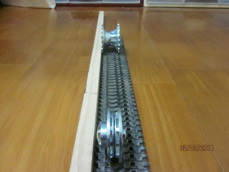

4.誘導輪軸承與墊圈:先將車體螺絲孔貫穿,然後將埋入軸承的誘導輪準備好,
再依狀況調整墊圈數量,以確保驅動輪→路輪→誘導輪的直線性。
