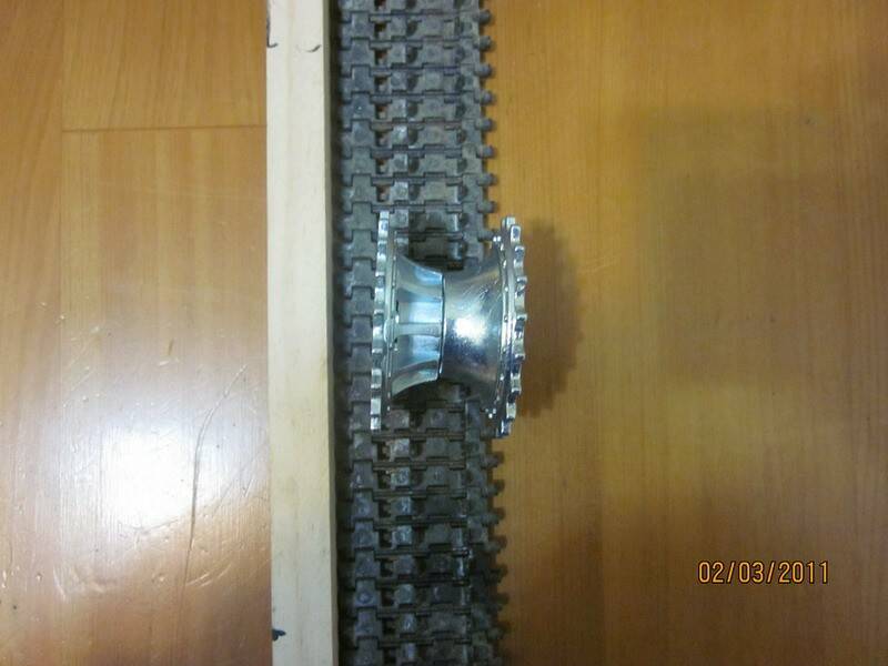

1.遙控器不微調的話,車輛會往左偏跑,幾乎要將遙控器往左微調到底才會直行?
2.將車輛翻過來看,兩邊路輪都呈外八字?
3.只要行駛小土團地,右邊履帶的外排齒就會往外掉到誘導輪之外,但是不至於烙鍊?
請問問題1&2是造成問題3的主因嗎?懇請前輩開釋,感謝!

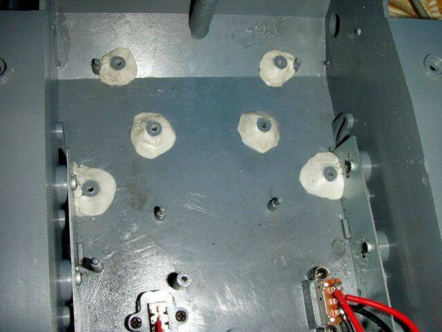

發表於 2013年3月20日 09:44 PM | 顯示全部樓層
第1因該不是.第2個就是造成脫鏈原因,HL車底盤和路輪搖臂都是塑膠,動作時產生作用力塑膠都會扭曲,就算穿過車體,但車體也是塑膠,多多少少都會扭曲變形,甚至固定齒輪箱的塑膠座也會裂開,可以用塑鋼土強化
導輪我是直接穿到對面鎖住
造成脫鏈的原因(路輪都外八)
