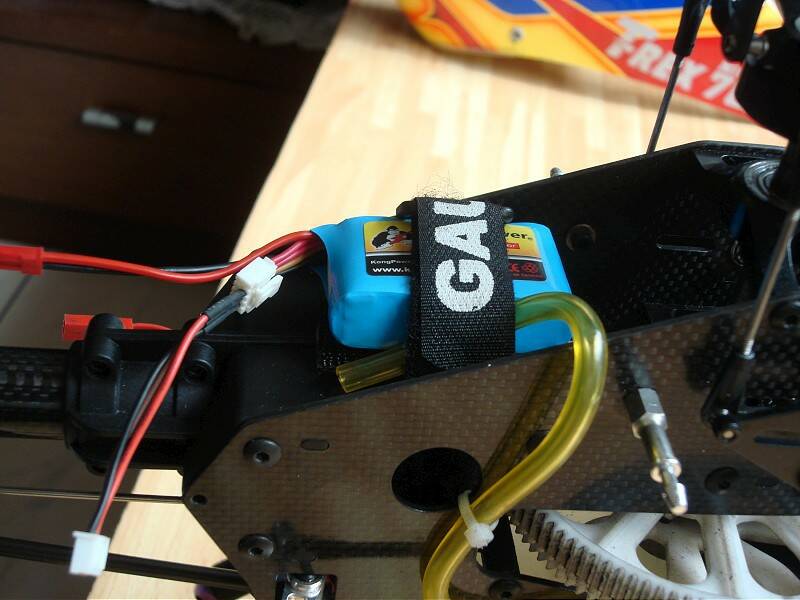

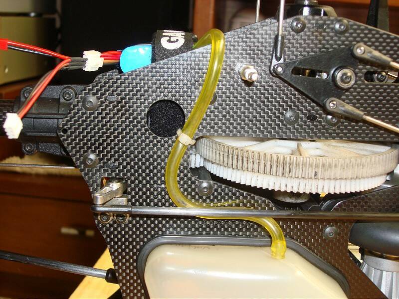

         請教個題外問題,油箱頂上面的一根油管與哪個部件連接
發表於 2013年3月15日 07:35 AM | 顯示全部樓層
weixing 發表於 2013年3月15日 07:19 AM
大大
發表於 2013年3月15日 07:53 AM | 顯示全部樓層
☆葉﹋ 發表於 2013年3月15日 07:35 AM
油箱頂上面的一根油管不用連接...加一根油管至頂.....
到飛時油會從管內流出嗎?
 樓主| 發表於 2013年3月15日 07:58 AM 來自手機 | 顯示全部樓層
油缸頂的油喉把它引到機底下  不用接駁其它東西   那油喉引到機底去作用是防止倒飛時燃油從油缸頂位漏出
發表於 2013年3月15日 08:15 AM | 顯示全部樓層
我現在也在裝這個引擎,有好多要問,一時想不起來。先請教一個:CDI在起飞前接通電源引擎发动后CDI是否要切斷電源。
發表於 2013年3月15日 08:16 AM | 顯示全部樓層
mei 發表於 2013年3月15日 07:58 AM
油缸頂的油喉把它引到機底下  不用接駁其它東西   那油喉引到機底去作用是防止倒飛時燃油從油缸頂位漏出 ...
我懂了
