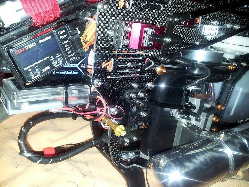

在地上推油門測試引擎時發現CGY750有間歇性重新再開啟現象(油門推到中速時就出現)....檢查電源供應.....電源沒問題....又試了分開獨立供電給CDI...但仍間歇出現這問題.....有沒有大大也有這情況出現???

起初懷疑火星塞帽的負極與火星塞接觸不良.....在點火線與引擎之後加了一條接地線,增加負級的接觸.......情況是有些好轉.....但CGY750仍有重新啟動的現象......但次數減少了.....

建議你CDI移到機子最後面再試試看

可能是振動引起的, 陀螺儀怕震
汽油引擎厚油常有中速咳震
 樓主| 發表於 2013年3月14日 08:18 PM | 顯示全部樓層
Super260大大          當時我推油門時候....一直留意十字盤有沒有晃動.....在怠速加速時(搖控桿大約30%位置)十字盤是有輕微晃動....當轉速再增高時就沒有晃動了......引擎 cgy750 表現都正常.....再把油門推高到某一位置時cgy750就出現了重新啟動......(當cgy750出現重新啟動主旋頭轉速大約2000rmp-2200rmp左右)
