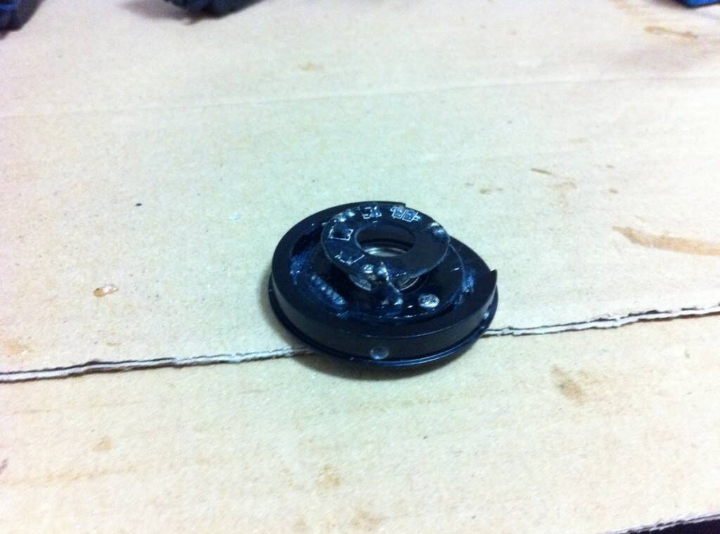

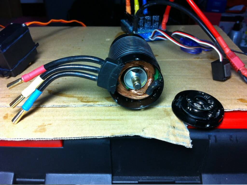

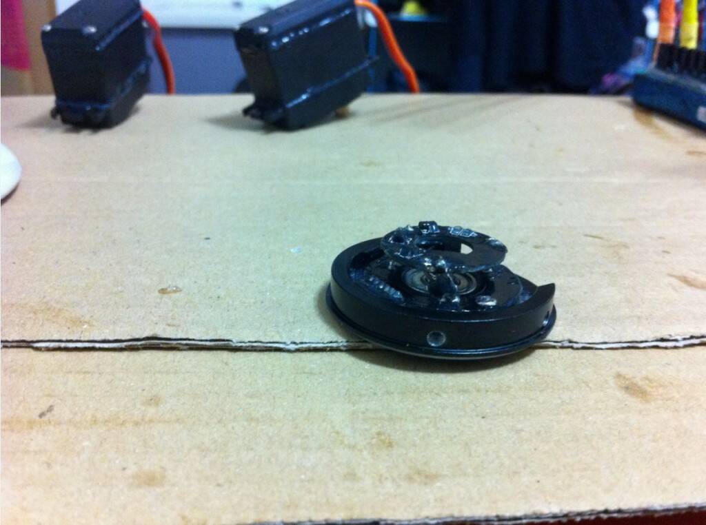

我不是原廠好盈馬達耶~我拆開是這樣子~
看得到的我都塗3140了~
還有大大講的螺絲孔~

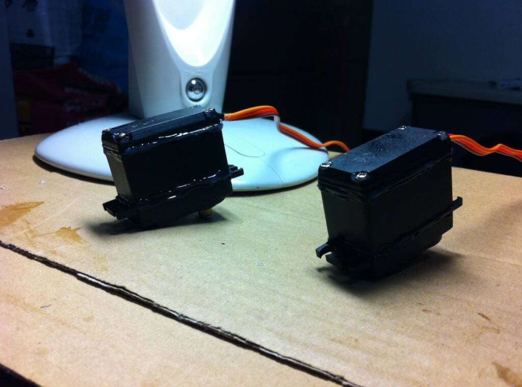

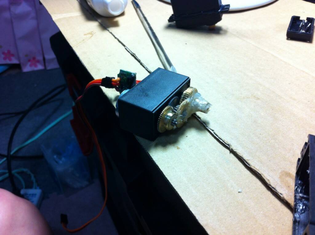

 樓主| 發表於 2013年3月17日 11:06 PM | 顯示全部樓層
歐爸 發表於 2013年3月14日 03:16 PM
伺服機也可以用喔
前幾天做了幾顆
打開伺服機
歐爸大~我也拆開塗膠囉~
