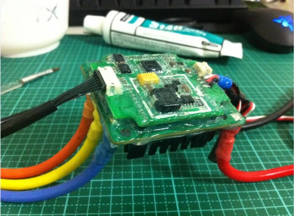

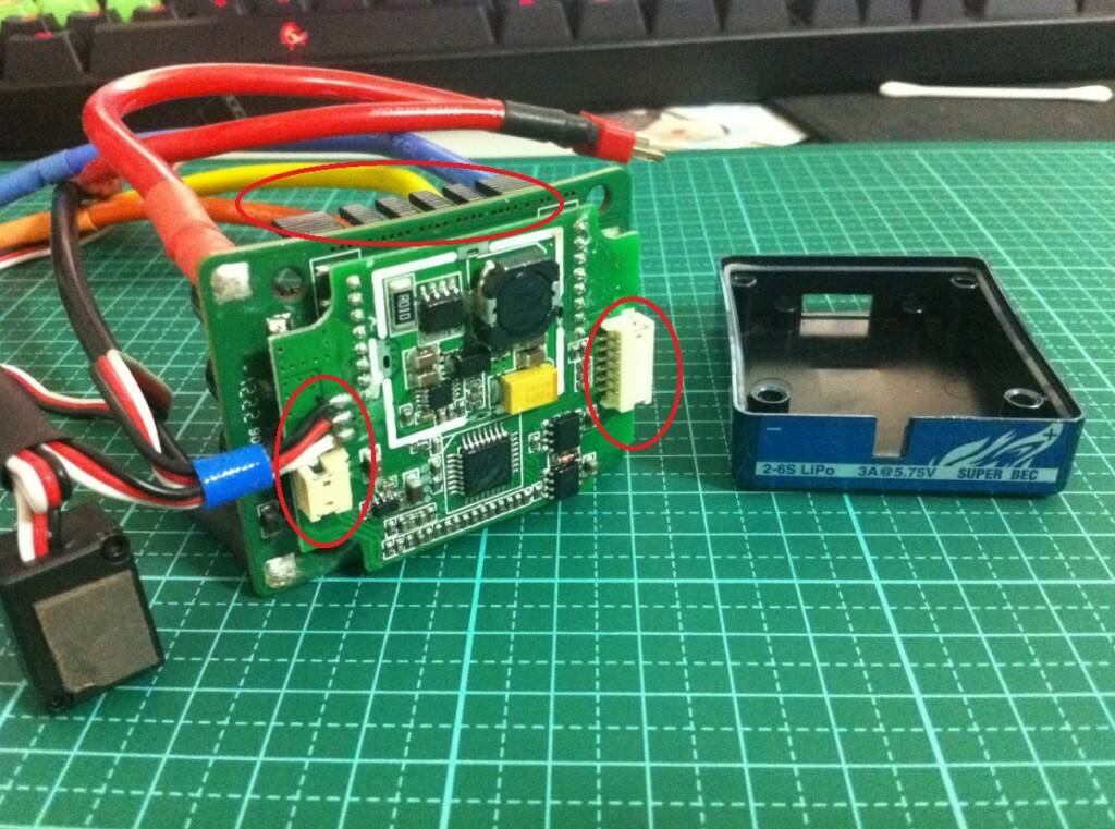

請問我想把好盈150A電變做防水
只要把防水膠把看得到的電路板都塗滿嗎?只留散熱片嗎?
紅色框起來的地方不用上防水膠是嗎?
懇請有經驗的前輩分享一下~
小弟在此先謝謝各位~

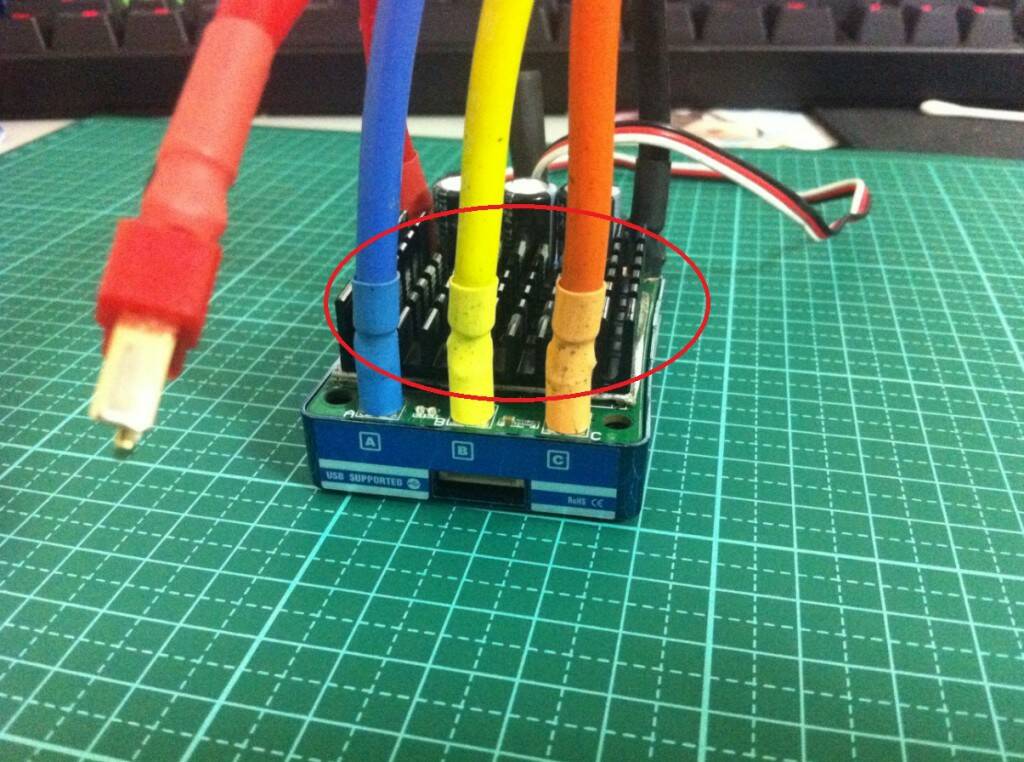

怕水的是電子零件 所以重點是PCB板 端子塑膠殼可以不用包 另外重點是散熱片的縫隙要填滿
另外就是IC的黑色包裝外殼可以露出來 幫助散熱
另外就是IC的黑色 ...
恩恩~請問前輩~你都是用哪種防水膠?
感謝你知告知

可以考慮用
道康寧 3140
一條 $380(不含運)
最近在玩船,買了一條
蠻大一條的
好用
