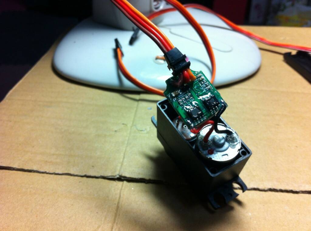

伺服機也可以用喔
前幾天做了幾顆
打開伺服機
有大大告知~那我伺服一定要做防水

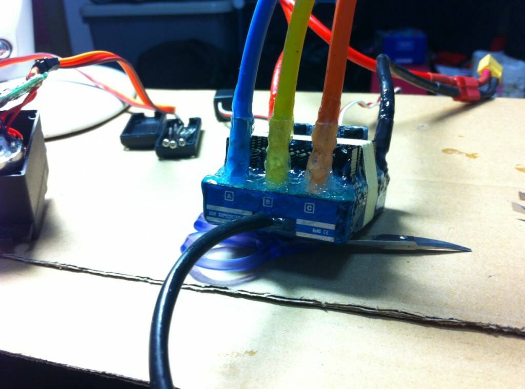

出事了...電變的外殼裝不回去~大大講的對~我膠塗太多了=  =
只好慢慢有刀子修修修.........

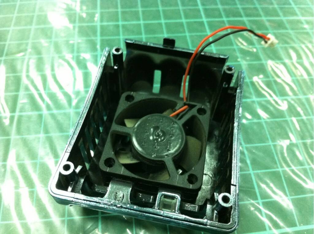

那風扇有防水 ...
有感插槽應該是不用做 因為接腳的距離很大 除非你去玩海水 導電係數比較大
另外 防水應該只是防止掉入水中燒掉 且風扇要做防水不容易 因為PCB很小 塗防水膠容易卡到葉片

發表於 2013年3月15日 01:44 PM | 顯示全部樓層
mosfet 發表於 2013年3月14日 11:57 AM
拆不下來 還有留有保固就不要上膠
我是過保後才上的 但是基本上 燒電變應該都是直接換新
我上防水之後  ...
請問塗成這樣,對電變的散熱不會有不良的影響嗎?謝謝
發表於 2013年3月15日 06:57 PM | 顯示全部樓層
基本上 高熱的MOS已經有散熱片了 所以上防水膠是沒問題的 若還有疑慮 上膠的時候IC的黑色包裝殼不要上到膠就OK了

目前把電路版跟下殼黏在一起做防水~
上殼跟風扇不裝了~請問這樣會過熱嗎?只上4s....
伺服順便先把它塗一塗~今天在去買凡士林來塗金屬齒~

把電路版跟下盒裝在一起
把電路版跟下盒裝在一起
伺服器順便塗3140膠
伺服器順便塗3140膠
不裝上殼跟風扇了
不裝上殼跟風扇了
