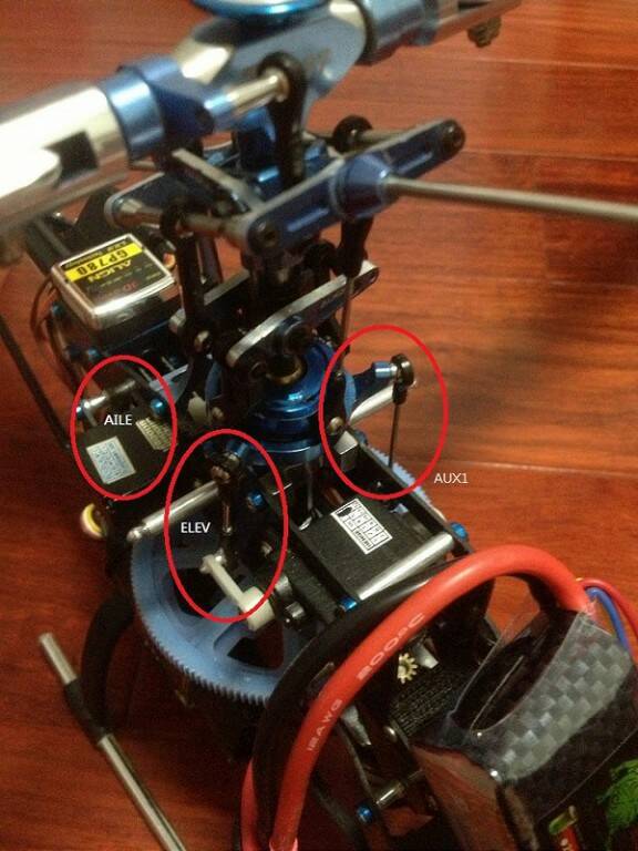

我把舵機對應AR6100e接收器的接線方式放上來,
提供給其他飛友參考 !

從你的照片 , 你是有副翼的 ,
所以搭配鎖尾陀螺 ,
這控裡的設定跟 Kiss 大的 3GX 陀螺完全是兩碼子事
十字盤類型也是不同選項 , 修正也是不同的 ...
你的 Model ini 他是一定不能用的 ...
對了 , 你照片中的標記 , 好像也怪怪的
照說 , ELEV 都該是在正中央 , 不管前後
如此才能控制機子產生前進後退
你確定你沒弄錯嗎 ?
 樓主| 發表於 2013年3月13日 11:56 PM | 顯示全部樓層
seafisherman 發表於 2013年3月13日 11:09 PM
從你的照片 , 你是有副翼的 ,
所以搭配鎖尾陀螺 ,
S大,
有平衡翼跟沒有平衡翼陀螺不一樣,
這我是知道的,
我也知道我目前的配置很怪,
不過,伺服器的動作是對的,
不然早就炸了
