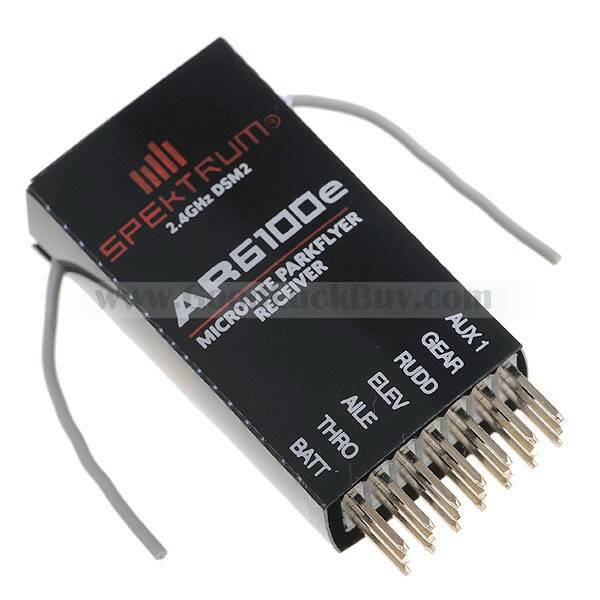

AR6100e總共有七組插座,
AUX1,Gear,RUDD,ELEV,AILE,THRO,BATT,
Gear跟RUDD是管尾舵的,
THRO是油門,
BATT是做Binding用,
以上這幾個都可以先不用管,
要試的就是AUX1,ELEV,AILE這三顆伺服器,
經過了幾次排列組合,
真的讓我給試出來了,
最後做過的調整是將原本ELEV跟AILE兩組線對調,
升降設成反向,
這樣除了CCPM作動反向之外,
其它的動作都正確了,
CCPM我是用螺距曲線設成相反來對應正確的動作,
搞了將近一天,
終於搞定了,
出去飛了幾趟,
一切正常,
接下來再微調一下拉桿,
應該就可以繼續練我的停懸了,
新手們,我們一起加油吧
我把Model.ini附上來,
我是用通用模式設的,
進階模式看得眼花潦亂,
還是等我搞熟一點再來看進階模式吧 !
2013/3/13 新增舵機接線示意圖在[20樓]
AR6100E接腳圖(網路借圖)
AR6100E接腳圖(網路借圖)
model2.zip
