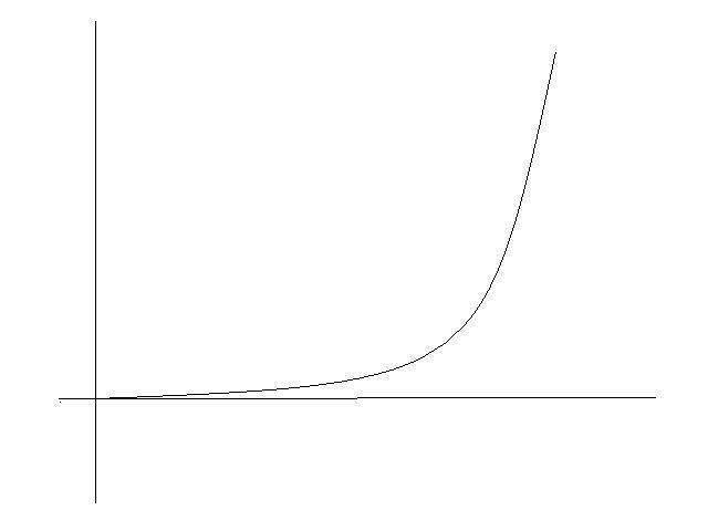

發表於 2006年8月23日 07:48 PM | 顯示全部樓層
原帖由 serpentwu 於 2006年8月23日 08:50 AM 發表
先不看轉速
以公式 V=IR 來說, R為馬達內阻, 為固定值
你提高了V, 相對的I也一定會變大
另提高了電壓, 轉速提高, 阻力也跟著提高
阻力的曲線可能不是直線, 應該是一條向上攀升的曲線
同一輛車時速300km所受到的阻力應該是超過3倍於時速100km時
不是有聽過說時速超過某一程度時, 水對於你來說就像石頭一樣硬嗎?
阻力的曲線圖  是一個指數型的圖
如下圖  轉速越高  阻力越大
不是呈倍數成長
速度越快越耗能
尤其是水中
水的密度  是空氣的800倍
