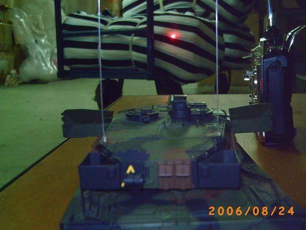

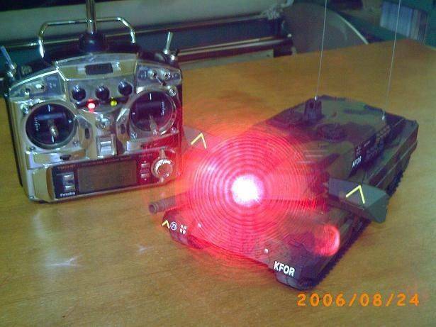

我的 豹2A5 也有加裝 雷射定點瞄準  不過彈道實在很差 每次落點都不一樣 只好取中間範圍定位
[ 本帖最後由 winwin 於 2006年8月25日 03:11 AM 編輯 ]
