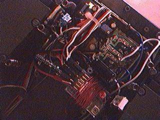

但是用在 1/24 的坦克沒問題  我的 MARUI 就是這樣改的 還在服役中 圖二 圖三
後來發現 亞X 6G 伺服機 改起來更簡單  只需將 電路板上四顆小晶體拆下 換上 772 882 既可 如圖一
