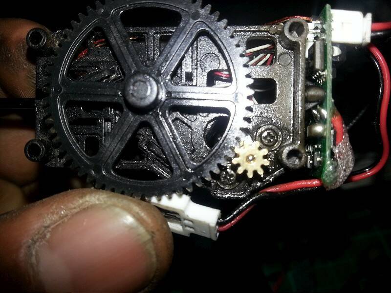

馬達齒兩齒間隙不要太近
這個我也有注意,兩者沒有咬死有留間距
目前就再多定一顆super CP馬達來交叉測試
看看到底是不是馬達的問題XD
發表於 2013年3月8日 07:09 PM | 顯示全部樓層
本帖最後由 airworker 於 2013年3月9日 02:43 PM 編輯
linci34000326 發表於 2013年3月8日 06:30 PM
這個我也有注意,兩者沒有咬死有留間距
再加大間隙'試看看吧(照片是起飛前ㄉ等飛完馬上拆開看您就知道為什麼了)

再加大間隙'試看看吧
6:17

振動ㄉ原因很多仔細找吧''''''
我現在都改回原廠ㄉ
也只用240ma/25c原廠(謝絕海波浪@400ma/25c)
我ㄉ機板沒有壞只是換上你ㄉ比較一下(都一樣沒有差別)
