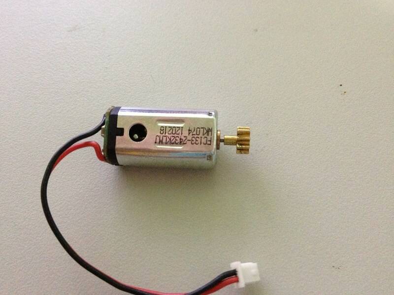

拍一張mini cp主馬含齒輪ㄉ照片'看看是否可以改善
原廠主馬達+6mm尾馬達
發表於 2013年3月8日 06:13 PM | 顯示全部樓層
airworker 發表於 2013年3月8日 05:42 PM
原廠主馬達+6mm尾馬達
我看齒輪跟馬達還有一段距離,不太像您上次說的會磨擦到
發表於 2013年3月8日 06:22 PM | 顯示全部樓層
linci34000326 發表於 2013年3月8日 06:13 PM
馬達齒兩齒間隙不要太近
