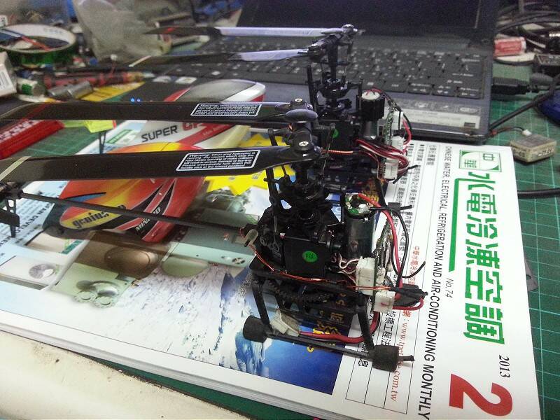

R大您說ㄉ小弟馬上把N-CP拆掉無刷試機
同樣條件(尾馬6MM)07:33
PS:每個人喜歡ㄉ飛行模式不同(敝人只是純消遣柔順ㄉ飛就好)
