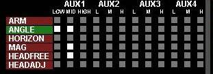

飛行模式用選 飛機 .. 因為不需要混控自穩部分只要找一動開關..接到 AUX1 的飛控板輸入
然後 用滑鼠點選 格子 反白 撥動開關試試看會不會切換 (變綠色)
自穩是 ANGLE (舊的 版本是 ACC)
要空翻要把ANGLE 關掉 (無自穩)不然會限制翻不過去...
