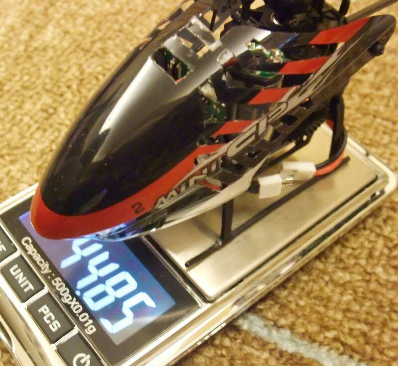

 樓主| 發表於 2013年2月5日 10:25 PM | 顯示全部樓層
目前主要是以維持原廠配置為主來做修改,
所以還是得在不拆除測溫線、置換頭罩…等前提下進行輕量化。
當然,拆除後的確已低於45公克了,來到44.85公克。
而飛行能力確實有改善,但總是覺得會容易飄(靈敏)。
鎖尾的話,也沒出現過太大的異常。
以3.7V240mAh原廠電池,24℃室溫下飛行時(有開雙向),
若不急升降,已超過4分鐘的續航能力,下來時溫升到49℃之前即緩慢降溫。
以急升降的話,至少也有個2.5分鐘以上,
但就是覺得好像乾脆改個無刷就不用這麼折騰了。
其實這帖子也沒啥重點啦,
就單純而天真的想法付諸實現,
並提供細部照片及修改經驗給飛友們參考罷了。
我是比較傾向於,在原廠配置下能獲得不錯的飛行表現,
省得改了無刷還需要更多經驗與網路圖資的搜尋及測試。
[ 本帖最後由 MoneyTalks 於 2013年2月7日 02:51 AM 編輯 ]
